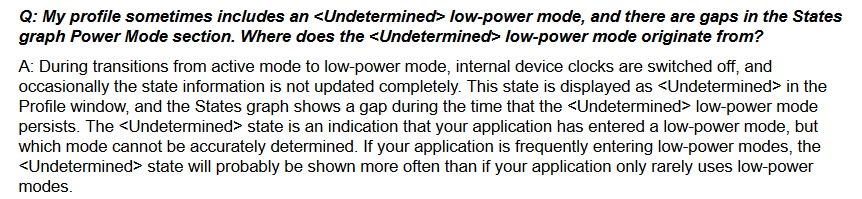

大家好、
无法正确确定低功耗模式并将其显示为"未确定"的原因是什么?
此外、我们是否有任何解决方案?
    你(们)好,Kien
    请参见 《适用于 MSP430TmMCU 的 Code Composer StudioTmIDE 用户指南》第23页和  第4.4节 EnergyTrace 技术常见问题解答。
    您能否评论一下 Energy Trace ++ Profile 的低功耗模式项中显示了哪些信息?

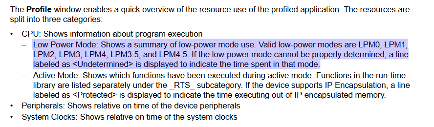

    你(们)好,Kien
    感谢屏幕截图、请您评论一下在"未确定"百分比下使用的低功耗模式。 UG 的以下说明为参考
    您好、Xiaodong、
    我们仅使用 LPM1。
    所以 应该是 LPM1、但我们不知道图形为什么无法确定它。
    此外、从不调用 LPM0也有一些很短的时间。
    你(们)好,Kien
    请查看 《适用于 MSP430TmMCU 的 Code Composer StudioTmIDE 用户指南》中的以下 QA ,我可以看到未确定的能量百分比和 LPM1的能量百分比是相似的,因此,您可以认为这两种模式(未确定和 LPM1)是相似的。
    小东
    有道理。 感谢您的支持。
