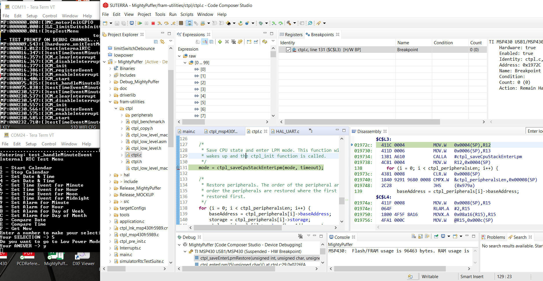

这个问题与我们器件的功耗以及我们为其创建的应用相关。
我们的初始开发是在 Launchpad MSP-EXP430FR6989上完成的。
我们的定制板是围绕 MSP430FR5989开发的。
创建低功耗模式测试的目的是验证 RTC_C 的时间事件中断将唤醒系统并在睡眠周期后恢复运行
然后、测试包括:
a)为每个可能的时间间隔分钟、小时、中午和午夜的时间事件中断对 RTC_C 进行编程。
b)进入 LPM3.5
c)返回时通知用户发生了时间事件。
下面的代码片段应显示我们要执行的操作。

//此代码用于深度睡眠-可以正常工作,但还无法通过它进行调试
log_print (log_always、"%s"进入深度睡眠\n\r\n、__function__);
ctpl_enterLpm35 (CTPL_disable_restore_ON_reset);<--- 在这里、我们进入深度睡眠模式
log_print (log_always、"%s"从深度睡眠返回)\n\n"、__function__);<--- 我们从未从深度睡眠中返回(代码适用于 MSP430FR6989)

在下面的调试会话中、我们将进入 LPM3.5
在第138行放置断点并恢复执行
实际上会进入深度睡眠模式。
调试器指示
