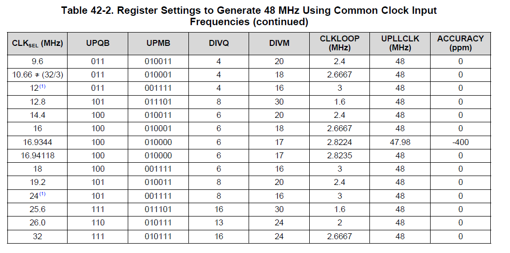

    我在用户指南中看到了随附的表。 可以在 XT2中使用这些晶体。 请澄清。
    大家好、我看到了...
    让我写一个信、同时认为 USB 内核需要48MHz 的频率。 这具有高精度50%占空比;通常您将使用 PLL 锁定在频率的两倍并除以2以获得50%。 即96MHz。   现在96/19.2=5!!  是的、这应该是可能的。
    列表前夕的其他列将指示设置。 刚刚检查过,设置似乎是合理的…

    要操作 USB 模块、USB 内核需要48MHz 的频率。 最重要的是、USB 协议需要一些时序才能运行。
    更改 XTAL 以满足第一个条件可能不是所有必需条件。 我目前正在准备一个设置、以 X 检查 USB-PLL 在各种环路频率下的捕获和保持范围。 这是我在这里可以做的事情、在我的家庭办公室工作时、只需很少或适度的努力。
    您能否用 X 来检查19.2MHz 是否是 XTAL 的基频?  换言之,您的振荡器运行在19.2 MHz 吗?

    您好、再说一次、
    我在抽屉中集成了一组 XTALS、并检查了 USB 操作。
    我看不到任何功能问题...
    目标硬件:  "MSP-EXP430F5529修订版2.0"
    编译器/IDE:"CCS 5.5.0.00077 (必须退回以重新使用目标文件)"
    应用:"用户体验_16KB"电路板随附的演示"
    已在运行 WIN7/64的戴尔笔记本电脑上进行测试 ,所有这些笔记本电脑均在环境温度下运行。
    测试结果:...
    XT2[MHz] DIVQ DIVM ClkLoop [MHz] 上行时钟[MHz] MP ERR[PPM] USSPLDIVB 结果
    19.2 8. 20. 2.4 48 20. 0 0x0513 未经测试
    4. 2. 24 2. 48 24 0 0x0117 好的
    17.73447. 13. 35. 1.36419 47.74665 35.18571 5278.125 0x0622 好的
    17.73447. 4. 11. 4.4336175 48.7697925 10.82637. -16037.3 0x030a 好的
    17.73447. 3. 8. 5.91149 47.29192 8.11978. 14751.67 0x0207 好的
    14.31818. 8. 27. 1.7897725 48.3238575 26.81905 -6747.03 0x051a 好的
    14.31818. 6. 20. 2.3863333 47.72726667 20.11429. 5681.944 0x0413 好的
    5.184. 2. 18 2.592 46.656 18.51852. 28000 0x0111 好的
    5.184. 2. 19. 2.592 49.248. 18.51852. -26000 0x0112 好的
    4.781. 2. 20. 2.391. 47.82. 20.07528. 3750 0x0113 好的
    USB 在48MHz 频率精度方面似乎具有真正的容错能力。 我没有看到任何功能问题、即使所需的2500ppm 精度远远超出了范围。
    USB 设备发现工作正常
     Johann
    PS:请检查19.2 MHz XTAL 是否真正以19.2MHz 运行
    要修改19.2的 BSL、只需替换 BSL 二进制映像中 USBPLLDIVB 的值。
    因此、PLL 似乎能够在宽范围内可靠运行。
    祝你度过美好的一天
