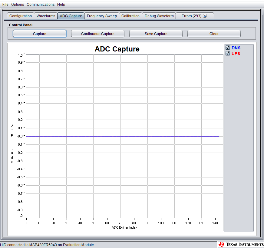

    您好 Johann、感谢您的回复
    我将我的问题改写为短语、请您使用:
    -适用于硬件 MSP430FR6043EVM
    -对于 MSP430板软件、MSP430FR6043EVM_USS_Water 演示和 USS_02_40_00_00作为 USS 库
    -适用于 Windows USS 应用
    我对 MSP430FR6043EVM_USS_Water 演示的更改如下:
    1-用于"lnk_msp430fr6043.cmd"文件
    -第66行:
    RAM            :origin = 0x3000,length = 0x2000
    -第138行:
    存储器
        LEARAM:origin = 0x5000、length = 0x1000 - LEASTACK_SIZE
        LEASTACK:origin = 0x6000 - LEASTACK_SIZE、length = LEASTACK_SIZE
    2-用于 USS_Lib_HAL.h 文件
    第223行
    #define USS_HAL_LEA_START_ADDRESS             (0x5000)
    重新编译并刷写电路板后、我使用 USS 应用连接到 MSP430FR6043、然后我触发了 ADC 捕获、然后我获得了下面的图形! 我认为 USS 测量值保存在0x4000地址上、而不是保存在0x5000中 。我更改了代码、请作任何解释。
    您好、Jebabli、
    我做了与您相同的更改。
    正在使用... EVM430-FR6043-E2;运行 CCS 版本:8.3.0.00009、使用 UssLib。:
    TI 发布:UltrasonicWaterFR604x_02_40_00_00 // 发布日期:2020年2月22日
    我在中更改了链接器命令文件行#140
     LEARAM                 :origin = 0x4000、length = 0x2000 - LEASTACK_SIZE
     更改为
     LEARAM                 :origin = 0x5000、length = 0x1000 - LEASTACK_SIZE
    编译后、我可以看到 USS 样本缓冲器位于0x5000 (gUSSLEATempMemBlock)
    采集到的 ADC 样本放在那里。  屏幕会在捕获功能之后显示该情况
    代码= USS_startLowPowerUltrasonicCapture (&gUssSWConfig); 位于 USSLibGUIApp.c 的第345行
    我对 SDHSDTCDA 寄存器执行了 x 校验;它的值是0x800 (2048wors=4096bytes)、高于从0x4000开始的支持 LEA 的 RAM。
    USS 设计中心还显示了预期的波形。
    ...seems 我们需要更深入地探讨...
    祝你度过美好的一天
     Johann
    感谢 Johann 的帮助、
    PLZ 您是否执行此更改
    第223行
    谢谢你
    您好、再说一次、
    将#define 保留在0x4000处、因为这是 LEA 可以物理访问的第一个地址。 SDHSDTCDA 寄存器被设置为缓冲器的最终位置。 这由 ussSwLibCommonSDHS.C 第75行中的函数 commonSDHSRestoreSDHSDTCA ()来完成。
    快乐编码
       Johann
