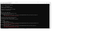

我目前正在使用 MSP430FR5043。
我需要使用 UART 引导加载程序上传程序,例如:LED 闪烁。 (使用 UART 桥接 CP210x)
这里的问题是、我收到错误 ACK。
对于脚本文件、我使用  了 BSL_scripter 包中的/ScriptExampleWindows/FRxx_uart/script_FRxx_uart.txt 文件
默认脚本适用于 MSP430FR6989。 考虑到我使用的控制器是 MSP430FRxx 系列
我更改的唯一内容是 COM 端口、即 COM3和程序文件 ledblink.txt。
下面是我得到的响应。
此处连接的引脚会出现什么问题
TX RX
DTR - RST/NMI
RTS -测试
提前感谢。
    您是否可以使用示波器或逻辑分析仪? 需要查看 TX、RX、RST 的波形、并进行测试来调试。
    我不确定 BSLScripter 是否会在不进行自定义的情况下支持 CP210x。 BSLScripter 有一个触发 BSL 调用的自定义通信协议(涉及更改波特率)。
    如果您需要将 BSL 与 CP210x 配合使用、请参阅 https://web.archive.org/web/20210812170601/https://forum.43oh.com/topic/13429-modified-bsl-scripter-for-windows-now-works-with-ftdi-and-other-usb-to-uart-adapters/

    仔细检查 MSPFET 的 TX 和 RX 连接。 MSPFET 实际上使用目标命名标记、因此 MSPFET TX 应连接到目标 TX。
