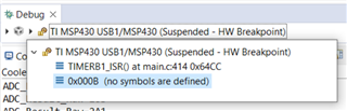

各位专家:
你好。
您能帮助我们通过 MSP-FET 解决此问题吗?
我的项目开始在 ISR 处获取随机硬件断点。
如何使其停止?
在此处查找类似的解决方案主题、但无法确认。 请提供帮助。

    您好、Archie、
    在 CCS 中、转到"View"->"breakpoints"。 从这里、应列出所有断点。 取消选中该选项后、应将其删除。 如果未列出、请尝试删除所有断点并重新运行程序。 (此窗口右角的符号将具有"删除所有断点"按钮、其顶部看起来是2 X。)
    Luke

    我已经尝试删除所有断点。
    我使用的是 DRV8842EVM。
    今天、我注意到、除非我插入 USB UART、否则不会发生这种情况。
    我将查找中断冲突、但不确定要查找什么。
    阿尔基·A.
    您能否详细解释一下出现的 ISR 断点。 当您使用 GUI 并通过 此 EVM 上的用户指南运行应用程序时、这是否会导致中断? 还是仅当您在 CCS 上运行代码时才运行?

    您好、Luke、
    你好。 CX 刚刚回答:
    我没有运行 GUI 固件。
    我在 CSS 上运行自己的固件。
    我无法知道我是否与 CSS 中断。
    我正在使用 printf 连接到 CSS 控制台。
    我在一个且唯一的 ISR 处获得随机断点。
    printf 是否存在已知问题?
    此外、有时它在断点前运行几分钟。
    此 ISR 以1920Hz 的频率运行、因此非常随机。
    谢谢你。

    您好、Archie、
    printf 没有什么问题、除了需要花费时间和增加堆大小之外。 查看 DRV8842EVM 中提供的代码示例、可以看到 TimerA 模块似乎用作超时。
    当它们删除 printf()时,是否仍会出现此断点?
    他们能否向我发送 ISR 的代码片段并提供 ISR 应触发的上下文(如果该 EVM 的示例代码中不是 timerA0 ISR)?
    Luke

    感谢您的指导、CX 回答:
    1.我没有运行此 EVM 的示例代码。
    2.未使用 TimerA。
    3.我没有启用任何断点
    4.当我移除 printf 时、不会发生不需要的断点
    5. ISR 在比较中断上以1920Hz 的速率发生。
    6.断点随机发生(秒到分钟)。
    这是我的启动 TimerB 配置、所有其他计时器寄存器都是默认值。
    //针对1920Hz PWM 配置计时器 B (DRV8842EVM)
    TBCTL = 0x01D2;// ACLK /8、上行模式、启用 TBIFG 中断
    _bis_SR_register (GIE);//启用不可屏蔽中断
    TBCCTL0 = 0x0000;//周期值模式、CCIFG0中断被禁用
    TBCCR0 = PWM_PERIOD;// TimerB 周期值
    TBCCTL1 = 0x0010;//无输出、CCIFG1中断被启用
    TBCCR1 = PWM_PERIOD - 16;//这是 CCIFG1中断发生的地方以设置输出
    以寻求您的帮助。 谢谢你。

    您好、Archie、
    printf 存在已知问题、您可以在此处找到"CCS/LP-MSP430FR2476:printf 导致断点/挂起"信息
    Luke
