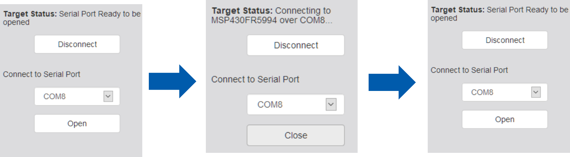

*我正在尝试创建 MSP430FR5994的开箱即用演示。
首先、我可以将 PC 连接到 LaunchPad。
之后、我从设备管理器确认了串行端口、并检查了哪个端口用于应用程序。
最后、我执行了单击"open"按钮以连接到正确的串行端口。 但是、串行端口会自动关闭。
问题是
*以上是否存在任何操作错误?
或者,我 是否需要 执行任何其它操作?

    对于"我单击了"打开"按钮以连接到正确的串行端口"、您的意思是什么? 您是说 PC 中的串行终端工具有问题吗?

    我是说观察到以下行为。
    当我单击"open"按钮时、GUI 会尝试连接 FR5994。 但是、自动返回到第一个条件。

    在连接和打开通信端口之前、您是否已将开箱即用演示的代码映像下载到 MSP430FR5994中?
    此 GUI 需要 MSP430FR5994在连接和打开通信端口之前运行代码、以正确构建通信。
