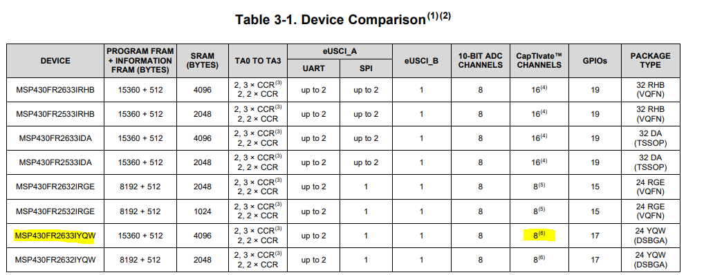

    我想说的是、您选择了 DSBGA (球栅)封装(与 此问题无关)。  只是希望确保您从正确的器件开始。  好的、让我尝试一下这个特定的设置、看看我是否可以复制。  是否可以切换到 MSP430FR2633IRHB 或2633IDA、并查看您是否有相同的问题?
    尊敬的 Dennis:
    我明白了您的观点、但这并不重要、因为如果我选择首先创建按钮组、那么无论我在最后选择哪个 MCU、我都能获得相同的结果 但是、如果我在新建项目中创建任何其他内容之前选择上述建议的芯片之一、我可以创建一个8按钮自电容组、没问题。 然后、我可以自动分配、不会出现错误、如下所示。
    请注意、在我今天早些时候的第一个屏幕截图中、创建包含4个以上电极的按钮组时、"Electrode Config"弹出窗口为空白。 当我第一次启动按钮组时、弹出窗口不是空白的、但是一旦计数器递增到4之后、弹出窗口将变为空白、并且该窗口的顶部变得非常窄。 当反转实例化的顺序时、该弹出窗口不为空。 如果程序没有定义 MCU、则这是否是初始化问题按钮组无法在适当的允许值范围内工作?

    好的、我和设计人员交谈、他表示、如果您创建一个新项目、然后在实例化 MCU 之前创建一个按钮组、可能会发生的是默认 MCU (如果您不选择其中一个、则在后台选择)。 可能是 MSP430FR2512、它只有4个 CapTIvate IO 引脚。 这就是为什么按钮组最多只能支持4个按钮的原因。
    他建议创建新项目、首先实例化 MCU、然后实例化按钮组、滚轮、传感器或接近传感器。 您甚至可以先尝试实例化 MCU、然后保存项目、再尝试实例化您的传感器。
