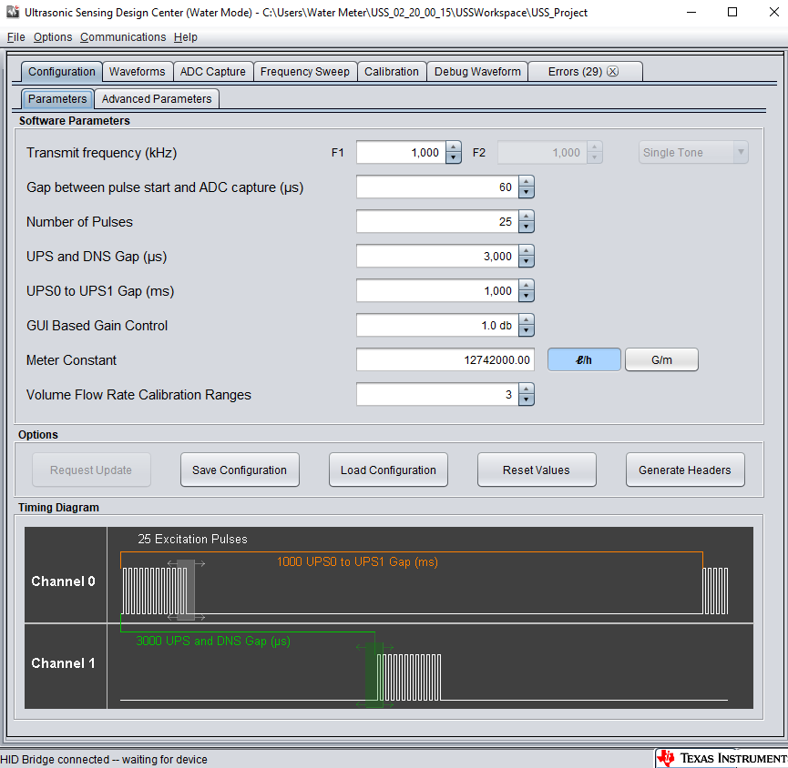

是否有任何代码可用于使用 MSP430FR6047测量水流量。

    尊敬的 James:
    我安装了最新版本的超声波传感设计中心(USS_02_20_00_15)、并尝试将其与 EVM430-FR6047 (修订版 A)连接、但遗憾的是、它显示 HID 桥接器已连接、正在等待出现错误的器件。
    我将附上相同的屏幕截图。
    可以帮帮我吗?
    Divya Harikumar
    似乎您没有在 EVM430-FR6047上使用正确的应用固件来与 GUI 配合使用。 此外、请检查您的跳线和开关设置。 有关更多详细信息、请通读以下主题。
    EVM430-FR6047:HID 桥接已连接–正在等待器件
    James
    尊敬的 James:
    仅当我使用应用固件的新版本(UltrasonicWaterFR604x 02_20_00_04)时、才会出现此问题。
    如果我使用先前版本的演示代码(UltrasonicWaterFR604x02_10_00_07)、我可以将评估模块成功连接到 USS 应用。
    这是否意味着新的应用固件不能用于 EVM430-FR6047 (修订版 A)?
    Divya Harikumar
    我也检查了跳线和开关。
    我要附上相同的图片。
    我尝试了给定该线程的方法、但它似乎不起作用。
    Divya
