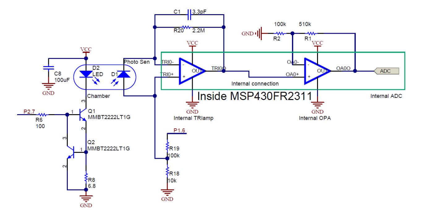

嗨、大家好
我有一个问题涉及到该系统如何用于气体室、发射极和接收器二极管。
因此、根据参考设计、它具有1个发射器输入 GPIO 和1个接收器输入 GPIO。
我是否可以问使用两个 GPIO 输入、P2.7和 P1.6的用途是什么?
我想确认以下理论是否正确。
MCU 将激活 P1.6以接收器、从而获得无光、无烟的电压电平。
2. MCU 将激活 P2.7和 P1.6以获得无光、无烟的电压电平。
MCU 将激活 P2.7和 P1.6、以获得更高的电压电平、并伴有光线和烟雾。
因此 MCU 将在(2)之间进行比较。 和(3)。 以检查是否有烟雾?
如果是、是否可以使用通用 GPIO 同时激活 P2.7和 P1.6?
或者、在 P2.7上仅具有1个输入就足够了、没有 P1.6的输入?
抱歉、如果我的解释不正确、我想知道这个概念背后的理论以及2个 GPIO 输入的用途。

    Daniel、您好!
    是的、您基本上是正确的。
    P1.6在启用时设置红外接收器的偏置。 它会关闭以最大程度地降低电池电流消耗。 在检查烟雾时、您不需要一直使用它。
    同样、P2.7控制红外 LED。
    测试是否有烟雾时、禁用红外 LED (P2.7 = 0)并启用红外接收器(P1.6 = 1)。 几个 ADC 样本测量"基线"、用于与启用红外 LED 的时间进行比较。
    接下来启用红外 LED (P2.7 = 1)。 如果没有烟雾、则红外接收器电流的变化非常小、与基线测量相比、变化仅小。 如果有烟雾、红外光会反射到烟雾颗粒上、并被红外接收器检测到、从而导致电流增加、并与基线相比发生较大变化。
    这是否能回答您的问题?
