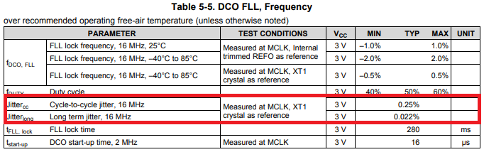

我对 MSP430FR2433的时钟有疑问。
Q1:16MHz 时的性能如数据表的表5-5所示。 1MHz 时的特性是否存在差异?
Q2:REFO 的抖动是什么? (数据表中未显示此内容。)
H.U
    让我与我们的开发团队核实一下、并尽快回来。
    问题1. 它应该与16MHz 参数不同。
    问题2. 数据表上的参数都是我们针对器件所拥有的参数。
