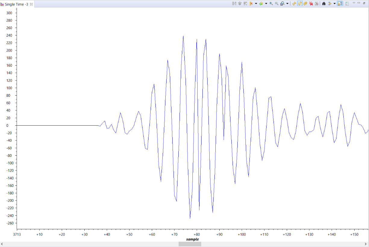

您好、Eddie、
这与缓冲区数据有关。
我尝试绘制缓冲区中可用的原始数据。 我得到了下图。 现在我有一个问题、第一个2突发是 CH0和 CH1发送的脉冲、第三个突发是接收的突发?
我想知道它们用于 UPS 和 DNS 回波的不同缓冲器吗?
此外、如果我缩放第3次突发、我会看到在5个脉冲之后会发生相移。 这种相移的原因是什么?
Jadhav 先生
    您好 Jadhav、
    前两个捕获是 UPS 和 DNS 捕获的信号。 最后一个缓冲区是用于内部处理的缓冲区(因此不连续可能是由覆盖引起的)。
    BR、
    Leo
    尊敬的 Leonardo:
    感谢您的快速回答!
    前2个突发是 gUSSLEATemEMEMEMUBlock 缓冲区中的 UPS 和 DNS。 该缓冲器的大小是否为2500? 或1250?
    2.第3次突发位于下一个缓冲区中,即 gUSSLEARAMReservedWinMemBlock (最后一个缓冲区),大小为3327? 还是1663?。 该数据到底是什么? 我们如何获取这些数据? 内部处理意味着什么?
    Jadhav 先生
    Jadhav 先生、您好!
    UPS 和 DNS 捕获缓冲区的大小基于信号采样频率和捕获持续时间、这两者都在 GUI 的高级配置选项卡中设置。 例如、当信号采样频率为4000kHz 且捕获持续时间为40us 时、每个缓冲器的大小应为160个样本(其中每个样本为16位)
    下一个存储器块用作 LEA 的工作存储器、以生成算法的中间结果、并可在计算测量结果时重复写入。
    BR、
    Leo
