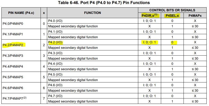

uС MSP430f5244 UCB1有可能在没有 SOMI 引脚(P4.2/PM_UCB1SOMI / PM_UCB1SC)的情况下安装、被用作数字 I/O?
 //设置端口引脚
 P4DIR = 0xFF;                           // P4.0 - P4.7输出
 P4SEL = BIT1+BIT3;                 // P4.1、P4.3端口映射函数
 P4OUT = 0x00;
空端口映射(空)
 _disable_interrupt ();                   //在修改端口映射寄存器之前禁用中断
 PMAPPWD = 0x02D52;                       //启用写入访问以修改端口映射寄存器
 #ifdef port_map_RECFG
 PMAPCTL = PMAPRECFG;                     //允许在运行时重新配置
 #endif
 P4MAP0 = PM_NONE;
 P4MAP1 = PM_UCB1SIMO;
 P4MAP2 = PM_NONE;
 P4MAP3 = PM_UCB1CLK;
 P4OMAP4 = PM_NONE;
 P4MAP5 = PM_NONE;
 P4MAP6 = PM_NONE;
 PMAPPWD = 0;                             //禁用写访问以修改端口映射寄存器
 #ifdef port_map_EINT
 _ENABLE_INTERRUPT ();                    //重新启用所有中断
 #endif
