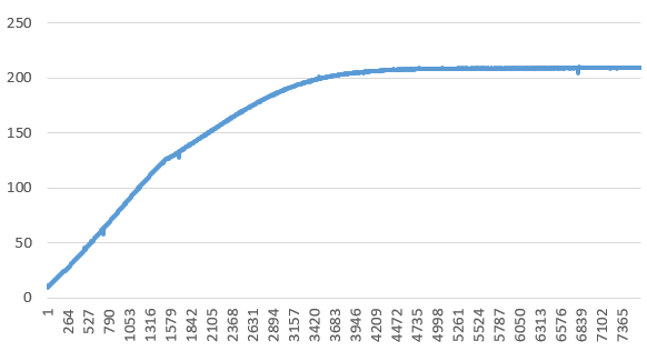

    我编写了代码从 MIC 读取数据、然后通过 UART 将其发送到 PC。 在 Tera Term 中进行观察。 但看到输出时我感到困惑。 看起来数据开始增加、在经过一定量的数据之后、数据就会变饱和。 当我讲话或发出声音时、它完全不会改变。 下面是我的代码和输出 ADC 数据。  我在这里出了什么问题? -

    > P6OUT |= BIT4; //麦克风电源
    添加:
    > P6DIR |= BIT4; //打开
    未经请求:我只想提一下、在9600bps 链路上、每秒7字节的采样率、您的有效采样率大约为140Hz。 (话虽如此、如果您大声喊叫、您应该能够看到一些东西。)

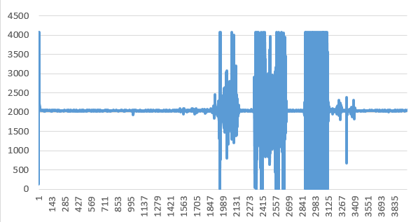

    Bruce、您好!
    感谢你能抽出时间。 我添加了命令、并在与 MIC 通话时获取如下数据。 即使在室温安静的情况下、我也得到了 ADC 值2048。 现在、您能否详细解释一下您在"未经请求"部分中建议的内容。 如果 您能帮助我理解录制 语音(比如普通语音)、那么这将是一个很好的设置。 在我的项目中、我实际上正在尝试录制语音以识别呼吸模式。 采样率是否应是典型语音频率范围4kHz 的两倍? 此外、您认为我应该 使用频率范围比这个更高的外部 MIC 吗?
    感谢你 能抽出时间。
    我不是 EE、但根据您的观察结果、我想说麦克风运算放大器电路具有 Vref/2偏置、即"0"设计为处于半范围内。 (我忘记了 F5系列上的 Vref、但它在书中。)
    根据电路板用户指南(SLAU263I)第4.5.1秒、滤波器电路(显示为"运算放大器")的截止频率为4kHz、因此根据奈奎斯特、您至少需要采样两倍、例如8kHz。 您受到滤波器的限制、因此更高级的麦克风不会发生太大的变化。 我不知道呼吸声音的频谱[另请参阅:Google]、但我想它们在语音范围内。
    如果您的目标是通过 UART 将所有非板载数据发送到 PC、则需要以相当快的速度运行 UART。 要以十六进制 ASCII 格式发送数据,请使用1字节分隔符('\n'例如)8000*(3+1)*10=320kbps (与当前的9.6kbps 相比)。 这是可行的--我经常以500kbps 的速率运行 MSP430 UART --但是你需要小心编码以保持数据的流动。
