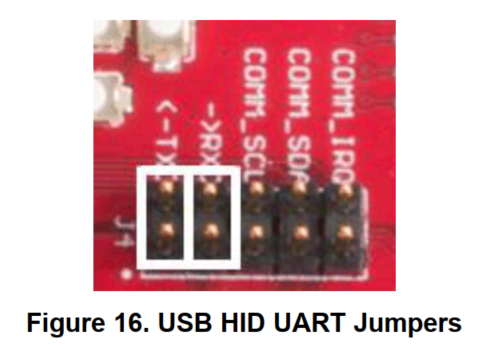

我将 EVM430-6047板与 USS_Water 演示程序配合使用。
USS_Water 演示程序似乎支持两种与 PC 程序[UART、I2C]进行通信的方法
与设计中心通信的默认设置为 I2[COMM_SERIAL_INTERFIE=COMM_I2CSLAVE]。  它运行良好。
但我想使用 UART。 因此、我更改 comm_config.h 文件中的 COMM_SERIAL_INTERFe=COMM_UART 值、 并连接 J4 TXD 和 RXD 跳线。
这不奏效。 在 USS 设计中心点击"Connect"。 仅等待设备、未连接。
如何 使用 UART USB HID 接口?
    尊敬的 Kim:
    UART 功能尚未就绪。 准备就绪后、USS 设计中心将有一个连接选项。
