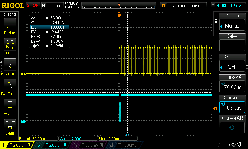

    您好、再说一次、
    感谢 Dennis Lehman 的回答。 我现在已经完成了。 所有三个时钟都正常运行。
    连接了 ACLK (P5.6)的输出、在选择了 ACLK (IC2SSEL_1)的情况下首次 SCL 输出时触发:
    缩小:
    相比之下、如果添加断点@ while (1):
    这是正确的 bahavior。
    有趣。 在没有任何调试器连接到系统的情况下发生的任何情况。
    这与 wihtout 任何断点相同。

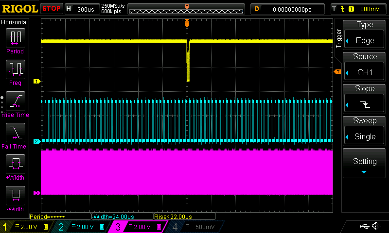

    我修改了我的代码、以便 I2C 数据通过看门狗计时器中断发送、每个中断为1000ms。
    首次发送数据时、如下所示:
    您可以看到 SCL 为黄色、ACLK 为蓝色、MCLK 为紫色。 这两个时钟在很长一段时间内都正常运行。 已测试、未连接任何调试器。

    您好 Steven、
    好的,你已经正式把我骗了:(
    根据您最新的代码和波形、在我看来 ACLK 不是 I2C 模块的源。
    因此、这将使 SMCLK 成为可疑器件。
    因此、对于 MCLK 和 SMCLK、XT2上的频率为8MHz。
    I2PSC 分频器= 1
    I2CSCLH = 0
    I2CSCLL = 0
    (根据用户指南)
    I2CSCLH = 5 x (I2CPSC + 1)= 10
    I2CSCLL = 5 x (I2CPSC + 1)= 10
    这意味着您的总 I2C 时钟周期为20。
    假设 SMCLK 以8MHz 的频率驱动 I2C、然后8000000/20 = 400kHz、当我回顾您最初的示波器捕获时、似乎 SCL 的运行频率@ 400kHz。
    那么、您能否在 I2C 配置完毕后的某个位置设置一个断点、并验证 I2CTCTL 寄存器的位5 = 0、位4 = 1 (选择 ACLK)。
    在您这么做的同时、我将了解能否从支持该系列器件的工程师中获得一些帮助。

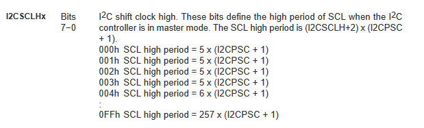

    关于时钟周期、我从 系列用户指南第5-26页了解到、I2CSCLL 将 SCL 时钟的周期设置为低电平、I2CSCLH 将 SCL 时钟的周期设置为高电平。  它们共同决定了 SCL 时钟频率的总周期。
    让我澄清我之前的观点(I2CPSC 分频器= 1)、我 试图将其表达为 I2CPSC ='000'。
    因此,在原始时钟设置中 ,I2CPSC ='000' 会导致 I2CIN 时钟=8MHz  。     然后 I2CSCLL 和 I2CSCLH 设为10、使20 (1/8MHz)时钟= 400kHz。
    我仍在努力从我们成熟的 MCU 团队获得答案。
    您好 Dennis、
    根据家庭指南:
    假设 I2CPSC 为000h、公式会得出:5 x (0 + 1)= 5、这会使低相位和高相位共同变为10、或者我错了吗?
    您好 Steven、
    如果您看15.2.6节、就会发现 I2CSCLH 和 I2CSCLL 决定 SCL 时钟信号频率。
    您好 Dennis、
    是的、将 I2CPSC 设置为002h 时、会产生一个带有 I2CIN / 3的 SCL (请参阅您的注释示例)。
    将 I2CPSC 设置为000h 会导致 SCL 为 I2CIN / 10、而不是20。
    我认为以下设置适用于该示例:
    I2CPSC = 002h
    I2CSCLH = 000h => 5 x
    I2CSCLL = 000h => 5 x
    计算:I2CCLK =[(I2CPSC + 1) x (I2CSCLH + 2)]+[(I2CPSC + 1) x (I2CSCLL + 2)]=[(2 + 1) x (5)]+[(2 + 1) x (5)]= 30
    对于/1的分频器:
    I2CPSC = 000h
    计算:I2CCLK =[(I2CPSC + 1) x (I2CSCLH + 2)]+[(I2CPSC + 1) x (I2CSCLL + 2)]=[(0 + 1) x (5)]+[(0 + 1) x (5)]= 10
    但这并不重要,除非选择了正确的时钟:-)
