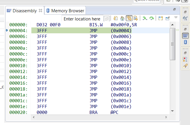

我有一些 TI 提供的代码、我将这些代码移植到我们的 MCU 上。  当 USB 被插入到我们的充电器系统中时、它基本上会处理一组事件。  在大多数情况下、它正常工作、但每次进入一段时间、它都会卡在地址0x0004。  这只是回跳到0x0004。

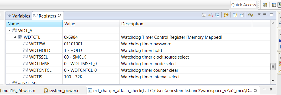

此外、我的看门狗计时器处于保持状态、我只是在程序开始时将其设置为保持状态。  然后、我进行一些配置并将其激活。 我不确定我在这里看到的是什么。  有什么建议吗?  我查看了该部分的存储器映射、只显示"reserved (保留)"。
    我认为这可能是一个正在执行的空指针。  但是、现在我看到我是否在 CC Studio 上点击了"stop"。  然后重新连接调试器、而不重新加载或停止程序。  那么、这是连接、加载符号、然后是停止。  然后、每次它跳到该地址时。  即使我将程序缩短为无限循环、也是如此。
