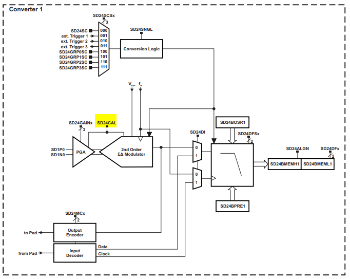

    大家好、团队、
    我的测试有一些改进。 因此、会出现一些问题。
    我设置 SD24CAL 位以获得 SD24偏移值、然后调整该值以获得 SD24 AD 结果、因此超过5000的间隙似乎有所改善。
    问:SD24CAL=1测量的是用户指南29.2.6.2末尾提到的转换器的偏移量。
    它是否仅用于内部电压基准、不适用于外部基准?
    问:它应该在没有负载的情况下计算和校准,它是正确的吗?
    赵仁英
    嘿、Ernest、
    [引用 user="Ernest Cho]Q:SD24CAL=1是测量用户指南29.2.6.2末尾提到的转换器的偏移。
    它是否仅用于内部电压基准、不适用于外部基准?[/quot]
    我的理解是、它应该适用于任何一种参考。  该转换器以 Vref 为基准、Vref 可由内部或外部提供。
    [引用 user="Ernest Cho "]问:它应该在没有负载的情况下计算和校准,它是否正确?
    我不确定负载是否重要。 SD24CAL 位也连接到 PGA、因此我相信 它不会受到外部负载的影响。  下面是可让人相信这一点的方框图。  我将尝试查看我是否可以找到有关此方面的更多信息、但 在您的一侧进行测试可能更容易。
    JD

    嘿、Ernest、
    与 James 交谈、我们都觉得负载无关紧要。
    此外、您还可以尝试将代码调整为第四个采样中断、并查看这是否也会改善这些第一个测量结果。
    SD24_B_setInterruptDelay (SD24_BASE、
    SD24_B_converter_1、
    SD24_B_Four_SAMPLE_INTERRUPT);
