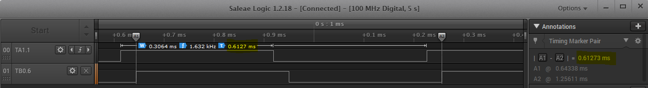

    您好、Ed、
    我还在目标板上的 MSP430F5438A 器件上运行了该测试、发现 TimerA 和 TimerB 输出之间没有差异。  该板没有任何晶体、因此我只关闭了默认时钟。  我测试了 Aclk 和 SMclk。
    我必须更改引脚并从 Bruce 提供的代码中删除 clk_init。  这是我的:
    * main.c
    int main (void)
    WDTCTL = WDTPW | WDTHOLD;//停止看门狗计时器
    // clk_init ();
    //ACLK = 4000000Hz、来自 Launchpad XT2 (ACLK = 14745600Hz、最初)
    //Config TA1.1
    TA1CCR0 = 9;//TMRA1输出引脚频率= ACLK /((9 + 1)* 2)= 737.28KHz
    TA1CCTL1 = 0x0080;//TA1.1处于比较模式并切换输出引脚模式
    TA1CCR1 = 5;
    TA1EX0 = 0x0000;//TMRA1输入分频器扩展设置为1分频
    TA1CTL = 0x0114;//TMRA1在向上计数模式中,时钟源 ACLK;输入 div 1;清除计时器和分频器
    P8SEL |= BIT6;//根据 SLAS590N 表6-47将 P2.0设置为 TA1.1
    P8DIR |= BIT6;
    //Config TB0.6
    //注:寄存器名称 TB0CCR0用于 IAR EWB,它对应于 TI SLAU208Q 中使用的 TB0CL0
    TB0CCR0 = 9;//TMRB0输出引脚频率= ACLK /(9 * 2)= 819.2KHz)??????
    TB0CCTL6 = 0x0080;在比较模式和切换输出引脚模式中为//TB0.6
    TB0CCR6 = 5;
    TB0EX0 = 0x0000;//TMRB0输入分频器扩展设置为1分频
    TB0CTL = 0x0114;//TMRB0在向上计数模式中,时钟源 ACLK;输入 div 1;清除计时器和分频器
    P4SEL |= BIT6;//根据 SLAS590N 表6-48将 P3.6设置为 TB0.6
    P4DIR |= BIT6;
    while (1)
    LPM0;
    /*NOTREACHED*/
    返回0;
    还在12MHz SMclk 下进行了测试:
    JD
