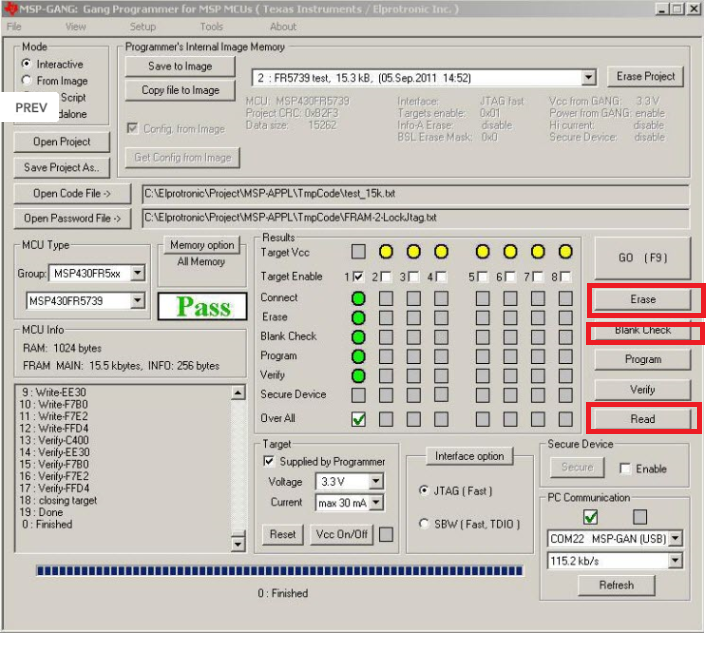

    使用该 Gang 的位置
    Iheb
    您好 Iheb、
    因此、在右侧的这个软件中(标记为红色)、您有一个擦除按钮和一个验证按钮。 如果您擦除、擦除验证是否通过? 如果是、我会假设它已被擦除。
    通过读取按钮、您可以读取存储器。
