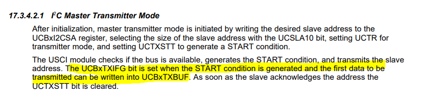

    您好、Chinnan、
    以下 指向 TI Resource Explorer 的链接、其中提供了一个很好的示例:
    查看您的代码、可能会出现一个问题、在设置起始位后、您必须等到 TXIF 被置位、然后再写入 TXBUF。 我猜是这样
    谢谢,这有助于解决我的问题。
    我将上拉电阻器连接到 i2c 引脚,还在软件中禁用内部上拉电阻器,然后它工作正常谢谢
