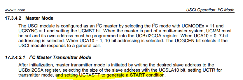

我是 MSP Launchpad 的初学者。
我正在使用 I2C 传输单字节数据、只需检查信号(起始位、从地址...) 进行测量。 现在、我还没有连接从设备。 在示波器中看到来自 Launchpad 的 SCL 和 SDA 引脚的信号时出现问题。 当一个字节被传输时、它在整个过程中显示为高电平。
我已经检查了在 while 环路内切换 SCL 位(位6)、只是检查上升时间是否大于下降时间、但两者都是相同的。 似乎 I2C 未被激活。
我已将10k 上拉电阻器放置到 SCL 和 SDA 引脚。
开漏配置是否有任何问题,如果有,如何解决?

    您好 Rahul、
    我看不到您正在设置 START 位以开始事务。
    此外、这里还有 一个指向 可能有用示例的链接。
    感谢它的工作、有人评论说这就是为什么、我也在使用内部上拉电阻器。 我连接了外部上拉电阻器、然后获得了 SCL 和 SDA
