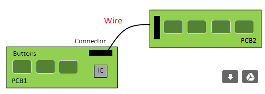

1.如果我们将按钮 PCB 和 IC 分离到不同的 PCB 中并通过导线连接两者以控制感应、是否可能?
 数据表中未提及。
 请参阅下面的结构图。
我认为这是可能的。 但是、PCB1和 PCB2底部必须使用不同的电容式模块和灵敏度。
我的理解是否正确?
    1.是的、您答对了。添加的电线只会影响灵敏度。 如果导线足够长、您只需触摸按钮的一部分就可以将其视为简单。 连接器还将引入寄生电容。μ F
    2. CapTIvate 触控与接地面板、按钮尺寸和所覆盖的材料密切相关、因此很难确保灵敏度足够。
    3.您需要注意的另一个问题是 EMC 问题。 空气中的导线对噪声更敏感。 我建议在其中添加一些接地线。
    4.我认为您可以先使用我们的 Launchpad (FR2633)进行测试。
