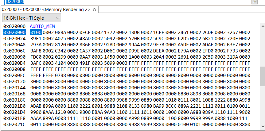

大家好、我已经在链接器文件中创建了一个名为 flash.3的新闪存段、我将在其中存储以下代码。 我在将.c 文件包含在主代码中时遇到问题。 如何将此文件包含在主代码中? 该表很长、因此包含了该表的一部分。

    我从编译中排除了 audio_mem.c、并包含在主函数中 、它在 audio.c 中显示问题 、说"array is too large (数组太大)"
    是的、我无法直接下载二进制可执行代码?如何操作?
    您使用的是"-data_model=restricted"。 根据 CCS c 编译器用户指南(SLAU132S)第6.1.2节、在该模型中、任何单个对象都不能大于64KB。 (您的至少为128KB。)
    尝试将 DATA_MODEL 设置为“大型”(生成设置->编译器->处理器选项)。
    谢谢你。 问题现已解决。
    但我无法写入闪存存储器、即二进制代码。
    发生什么事了?
    这就是我所期待的:
    但存储器部分为空:
    它在调试时显示 boot.c 文件
    下一步是检查.map 文件、以确保(a)将 flash3段放置在您想要的位置、以及(b) audio_mem[]放置在该文件中。
    如何检查.map 文件?
    它的名称 .map、位于项目的"Debug"文件夹中。 它只是一个文本文件。

     是的、我在链接器文件中定义了.flash3。
    我对 Fresh Project 进行了这些(2)更改、并为 AUDIO_MEM 添加了定义、并且根据.map 文件正确分配了地址。 我没有您的设备、因此我实际上无法尝试加载它。
    您的代码中是否有任何对 AUDIO_MEM 的引用? 链接器在我添加诸如"volatile unsigned long dummy = AUDIO_MEM[5];"的内容之前删除了 mine 中的变量
    e2e.ti.com/.../voice_5F00_Test.zipI在我的代码中没有任何对 AUDIO_MEM 的引用。 我已在主文件中包含 audio_mem、并更改了链接器文件管理器以查看是否填充了内存。 我要附加项目的压缩 zip 文件。
    我建议您添加(可能是虚拟)引用、因为链接器在我添加诸如"volatile unsigned long dummy = audio_MEM[5];"的内容之前删除了 mine 中的变量
    非常感谢您的所有帮助! 感谢您的支持。
