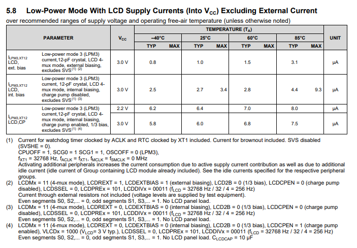

您好,
我使用的是 msp430fr6972。
我正在使用 LCD 程序。
在执行程序后、我检查电流、
我发现它非常高(>250uA)。
它是定制板。
使用的晶体为32768。
LCD:MUX 4和22引脚(高达 S22)。
我的计划是:

    我需要小于10uA (<10uA)的电流。

    你好、Srijit、
    您如何测量电流? 您是否在测量整个电路板的电流?
    对于基础系列、我建议运行基本 LPM3示例代码并查看您为 MSP430和整个电路板测量的功率。 LPM3_03还应使用32kHz 晶体、可在以下位置找到: dev.ti.com/.../

    你好、Srijit、
    代码看起来正常。  MSP430FR6972数据表的第5.8节规定 MSP430应使用大约~5-6 uA 的电流。  在启用计时器的情况下、可能会稍微多一些。  因此、我认为最好的情况是 MSP430应围绕您的7.5uA 目标。
    问题是电路板上的其他东西也可能会拉电流。  了解 MSP430代码是否已优化的唯一实际方法是仅测量 MSP430的功耗、而不是测量整个电路板的功耗。  这是了解额外的200uA 是否被 LCD、稳压器或其他东西拉取的唯一方法。
    您能否仅测量 MSP430功耗?
    您认为电路板上还有其他东西在拉电流吗?
    JD

    你好、Srijit、
    遗憾的是、我无法估算您的整个板功耗、但使用 LCD 时、7uA 可能会很困难。
    MSP430FR6972数据表的第5.8节指定了 MSP430FR6972的低功耗数字。    根据 LCD 的设置方式、MSP 在25°C 时将拉至1uA 至6uA。
    除此之外、我假设您的电源稳压器、LDC 和无源器件也会使用一些电源。
