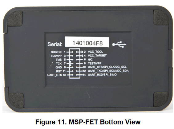

    没问题。 如前所述、在做出最终决定之前、无论您是想花时间自行实现虚拟 COM 端口、我都建议您使用我们的工具之一(如 LaunchPad 或 MSP-FET)测试功能。 正如您在之前的一篇文章中在 PC 的硬件管理器中看到的、COM4中枚举了一个虚拟 COM 端口。
    《MSP430调试器用户指南》介绍了 RXD/TXD UART 连接
    例如、UG 中的此图为您提供了该信息。
    您可以选择虚拟 COM 端口作为您要在 PC 上使用的工具、如 LabView、并使用这些 RX/TX 线将数据以 UART 格式从 MSP 传输到 PC/LabView。 如果它正常工作、您知道您的 PC 工具可以处理此数据、根据此数据、您可以决定是要自己实现这种基于 USB 的接口、还是仅使用 FET 的 COM 端口、 只需在 MSP430侧使用 UART 格式将数据传输到 PC。

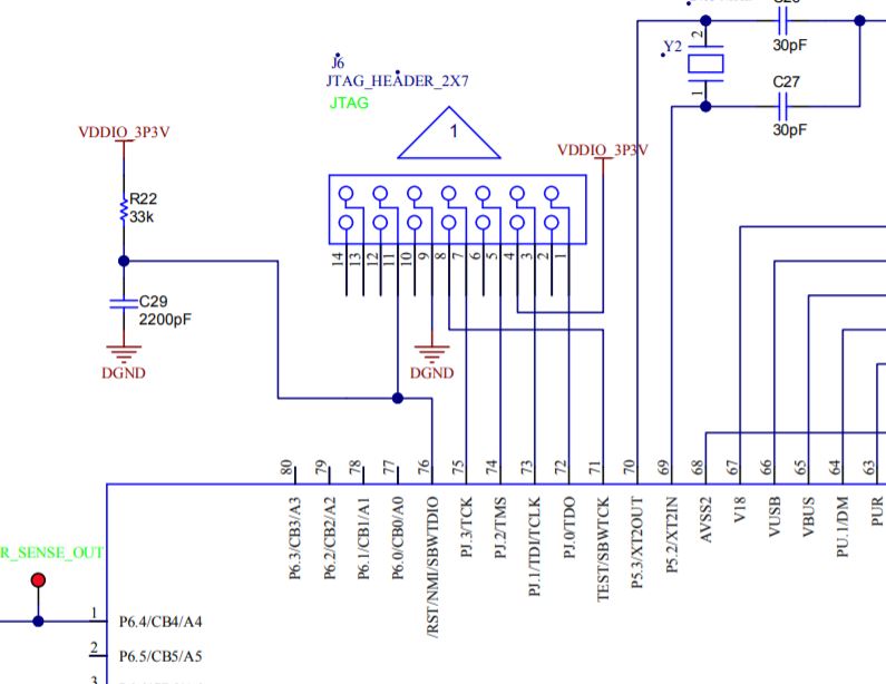

    我很抱歉没有答复。 我发现您的建议在 MSP430F5529情况下是不可能的、因为您可以在《ADS1293EVM 用户指南》中看到没有连接。 JTAG 接头用于与 MSP-FET 通信。
    不过、我开始使用 Code Composer Studio、在这里可以进行数据绘制。 我还发现可以使用 TI 的 GUI Composer。 也许我会尝试这个、而不是 LabView。 是否有适用于 GUI Composer 的 MSP430F5529示例?
