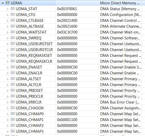

    当我使用以下配置(通道10和11)时:
    baseAddr = SSI1_base、
    .intNum = INT_SSI1、
    .intPriority =(~0)、
    defaultTxBufValue =(~0)、
    rxDmaChannel = uDMA_CH10_SSI1RX,/* uDMA_CH24_SSI1RX,*/
    txDmaChannel = UDMA_CH11_SSI1TX、/* UDMA_CH25_SSI1TX、*
    .minDmaTransferSize = 10、
    clkPinMask = SPIMSP432E4_PB5_SSI1CLK、
    .fsPinMask = SPIMSP432E4_PB4_SSI1FSS、
    .xdata0 PinMask = SPIMSP432E4_PE4_SSI1XDAT0、
    .xdata1 PinMask = SPIMSP432E4_PE5_SSI1XDAT1
    驱动程序在 ISR 中挂起、DMA 寄存器如下所示:

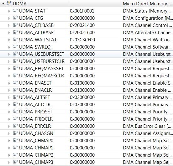

    当我使用以下配置(通道24和25)时:
    .intNum = INT_SSI1、
    .intPriority =(~0)、
    rxDmaChannel = uDMA_CH24_SSI1RX,/* uDMA_CH10_SSI1RX,*/
    txDmaChannel = UDMA_CH25_SSI1TX、/* UDMA_CH11_SSI1TX、*
    该示例运行至完成并正确访问 SD 卡。 如果 我在中间 BP 处停止、DMA 寄存器如下所示:
    [引用 user="rperezti">但是、驱动程序不会更改通道24和25的编码值、因此相应的 DMACHMAPx 位保持其默认值0、这也会将其映射到 SSI1。 当两组通道都映射到 SSI1时、驱动程序在 ISR 中挂起。
    这似乎是问题所在。 如果我将通道24和25的编码(在调试期间使用 CCS 的寄存器窗口)更改为非零值、则该示例有效。
    我们正在着手修复即将发布的版本中的驱动程序。
