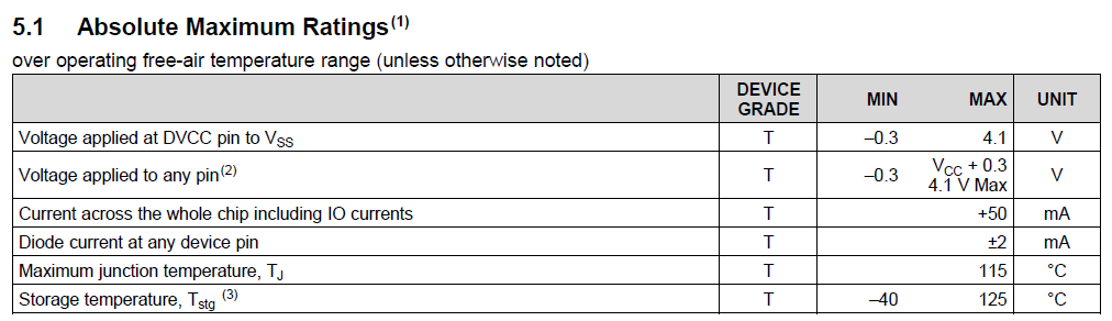

    您好、伊斯天、
    另一种可能:
    受控器件的 GND 未连接、它本来可以在 I2C 总线上施加~7V 的电压、我确信这会损坏引脚。
    我的问题是:
    如果引脚在 I2C 模式下断开(P4SEL0 = 1)、它们是否仍能像它们一样作为 IO (P4SEL0 = 0)工作?
    Kurt
    1.我不确定。 很难判断该引脚是否仍然可以工作、因为您的规格太高。
    2.我建议你试一下。
    伊斯天
    伊斯天
    重新焊接从设备并更换 MSP430解决了该问题。
