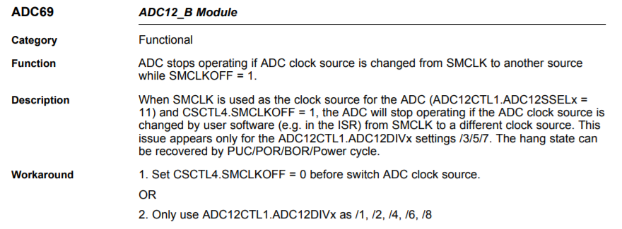

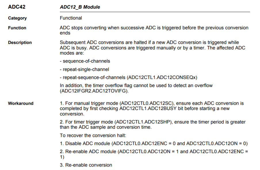

    您好、Volker、
    我遇到了2个 ADC 错误、希望您可以再次检查。 您的软件是否具有以下两种情况之一?
    如果不是、您可以向我发送您的代码吗?
