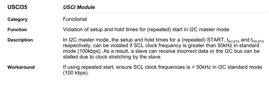

您好、TI 员工和工程师、在我的项目中、我必须使用具有重复启动条件的 I2C。 在 TXing 要读取的寄存器后、LIS331H 从机不会接受停止、它需要在 TXing 寄存器字节和读取数据之间重复启动。 我更希望总线在100kHz 标准模式下运行。 为了安全起见、我查看了 I2C 相关勘误表、并对 USCI35感到困惑。
如果 SCL 的频率高于50kHz、或者它实际上意味着标准模式100kHz SCL (100kbps)、这一条件是否适用?
据我了解、I2C 数据仅在上升沿计时、而不是上升沿和下降沿计时。 在我看来、它只是50kbps。
    大多数情况下、SDA 将更改下降沿上的电压。 数据仅在 SCL 的低电压下有效。
    只需查看勘误表、这意味着在高于50kHz 的标准模式下重新启动可能会出现问题。
    如果频率太慢、我认为您可以在快速模式(高于100kHz)下运行 I2C
