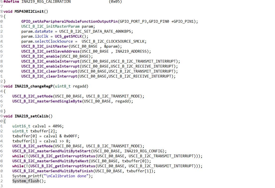

我是 ANant 团队的本科生卫星建设团队的一员。 我们将 MSP430F5529用作我们电力系统的微控制器。 我正在编写一个代码、将电流传感器(TI 的 INA219)与 MCU 连接。 在向 INA219发送多个字节时、我使用了轮询方法、其中代码在将新数据加载到 TX 缓冲区之前等待 TXIFG 被置位。
我遇到的问题是从未设置 TXIFG、因此我的代码卡在 while 环路中。 尽管启用和清除了发送中断、我还是遇到了这个问题。 我已附上以下代码片段。 是否有解决方案?

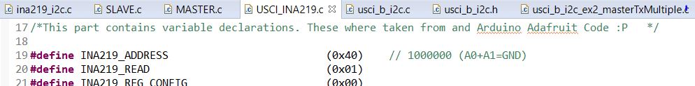

    我猜您会遇到来自 INA219的 NACK。 最简单的方法是使用不正确的地址。 (SendMultiByteStart 吸收初始 TXIFG。)
    INA219_ADDRESS 的值是什么? 它应该在0x40-0x4F 范围内、并且需要与 A0/A1引脚的设置方式相匹配。 [参考 INA219数据表(SBOS448G)表1。]
     Bruce、您好!
    感谢您的快速回复。 我已经将 A0和 A1引脚保持原样。 这意味着地址应该是0x40? (如果我错了、请更正我)。我已将 INA219_ADDRESS 的值定义为0x40。
    如果 A0/A1被接至 GND、那么我希望0x40是正确的地址(基于表1)。

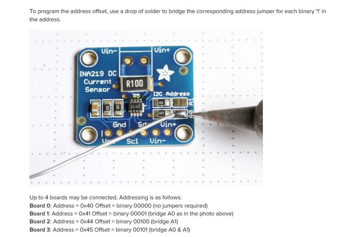

    我不知道你的意思是"离开了...因为他们是"。 A0/A1需要连接到某个设备。 如果您使用的是商业分线板、制造商可能已经为您提供了这种服务。 (在检查时、也检查 I2C 上拉电阻器。)

    此外、本(https://cdn-learn.adafruit.com/downloads/pdf/adafruit-ina219-current-sensor-breakout.pdf?timestamp=1555244505)文档未提及上拉电阻器。
    我看到原理图上的上拉电阻(第18页)以及 A0/A1的下拉电阻。 Adafruit 通常在其 I2C 分线中包含上拉电阻。 因此、0x40似乎是正确的地址。
    我希望在没有 ISR 的情况下启用中断的症状会有所不同、但这里可能没有我看到的交互。 在任何情况下、您都不应启用它们、因为您要进行轮询。 将字节写入 TXBUF ("发送"函数)将清除 TXIFG、因此您无需显式将其清除。
    您在哪个 while ()停留? 您是否了解过 UCB0寄存器? IFG、IE 和 STAT 的内容应该是有趣的。
    很抱歉耽误你的时间。
    我将在第一个 while 循环中停止,即 sendMultiByteStart()之后的 while 循环,我 也对这些函数的确切工作方式有疑问。 h 文件中的描述表明 multibytesendnext ()

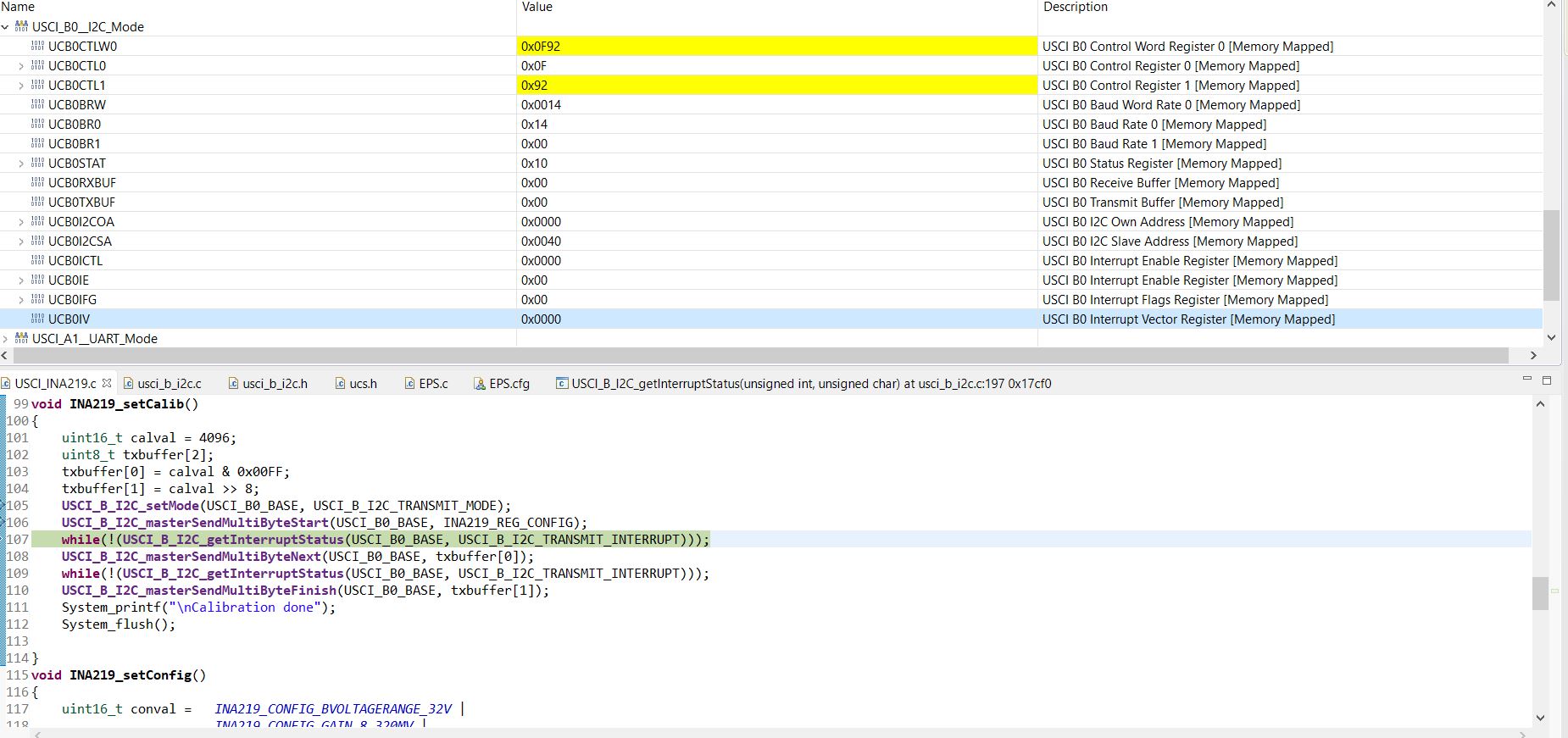

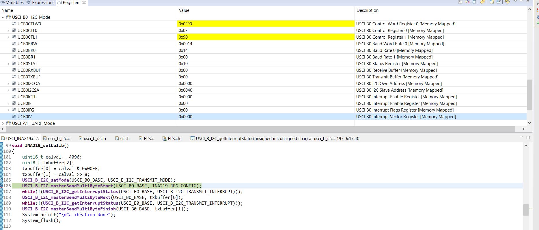

    此外、我还检查了您在它停留在 while 循环中时指定的寄存器的内容、以及它之前的内容。 这就是我 得到的:
    第106行:
    第107行
    在 while 循环中:
    我有几个疑问:
    IE 为零。(我按照 您的指示禁用了中断。)
     IFG 寄存器始终保持为零。
    STAT 在0x10、这意味着总线忙? 为什么? 即使在我发送第一个字节之前、它也是0x10。
    在 while 环路中、CTL1寄存器更改为0x92。 这意味着它正在传输一个停止条件。 你是对的,我确实得到了一个否定,但我仍然无法弄清原因。
