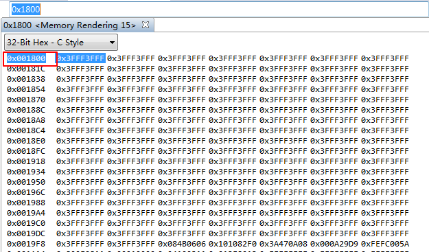

    我已经在 FR2311 Launchpad 上对其进行了测试。
    它可以将数据写入 FRAM 地址0xf500、但仍无法将数据写入信息存储器地址0x1800。
    您也可以帮助验证它吗? 谢谢。

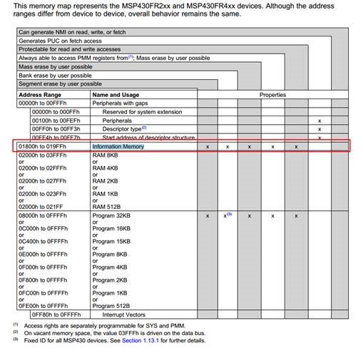

    Daniel:
    FR2311器件没有信息存储器部分、因此无法对其进行编程、您可以在存储器浏览器中看到#0x3FFF3FFF。 您可以尝试使用信息存储器(即 FR4xxx)的其他器件。 请检查存储器组织部分、以查看器件中是否存在信息存储器。

    Daniel、您好!
    如您在数据表中所见、FR2111没有信息存储器。
    请参阅如下所示的 FR4133具有信息存储器

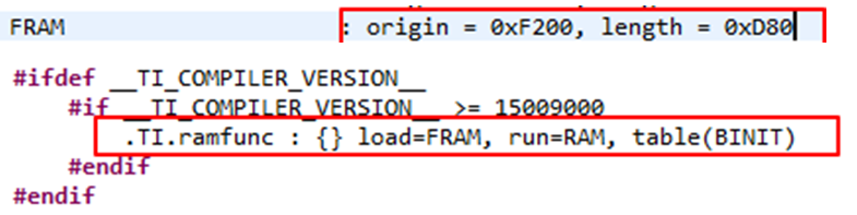

    我们正在处理程序 FR2111代码、以便从 F200开始运行。 以便将 F100-F1FF 地址保留为信息存储器。
    是否有任何有关这方面的示例或建议? 谢谢。
    Daniel、您好!
    您可以拆分 FRAM 存储器并在链接器文件中定义自定义存储器映射。 然后指定要分配的存储器部分、您可以从 CCS 中搜索相关帮助、如下所示。 希望这对您有所帮助。
