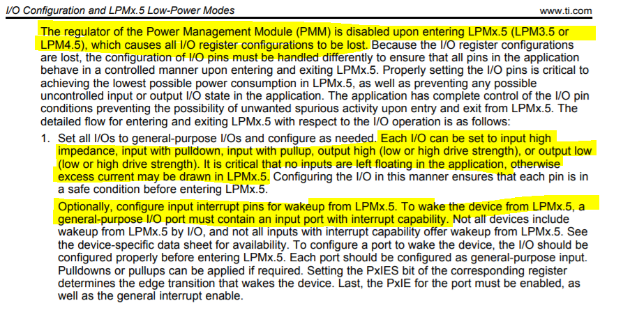

对于3.6V 电池应用、在99.99%的时间内、我的器件将处于睡眠(或其他超低功耗)模式、但我需要一个处于高电平或低电平的输出、并且我不能失去此状态、因为它驱动一个小型 MOSFET。
我有2个输入可通过中断从睡眠(或其他超低功耗)模式唤醒。
我不使用外部晶体、也不使用 RTC。
我需要使用超低功耗 LPM4.5、但我有一些问题:
1) 1)我可以使用任何具有中断功能的引脚、还是使用特定引脚从 LPM4.5唤醒?
2) 2)我无法丢失输出引脚... 我可以使用 LPM4.5实现它吗?
3) 3)我是否需要使用 BackupMem 来存储输出引脚的状态?
我等待任何答复。
谢谢、致以诚挚的问候
Federico Battaglin
    您好 Federico、
    1、可以使用任何具有中断功能的 GPIO 引脚从 LPM4.5唤醒
    2.是的、当您进入 LPM4.5时、您的输出引脚将保持其状态(高电平或低电平)
    3、是的、当进入 LPM4.5时、I/O 寄存器配置设置将丢失、因此您需要将输出引脚的状态存储在存储器中。
    有关用户指南中的 LPM4.5的信息、请参阅以下内容:
    Mitch
