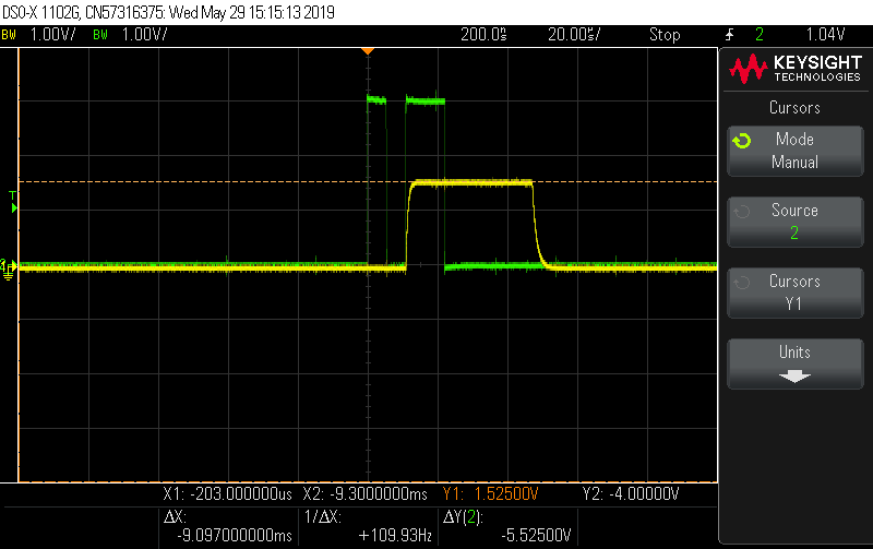

我的同事 David Ljungman 开始了一个有关此问题的话题、并得到了解决。 这个问题对我们来说仍然是没有问题的。 原始问题:
"您好!
通过 BSL 进行固件升级时、我对 TX 信号有两种奇怪的行为。
在下图中、绿色线迹表示发送到 MSP 的复位信号、黄色线迹表示来自 MSP 的 TX 信号。
1、为什么 TX 信号在复位释放之前上升?
2.为什么 TX 信号上的信号电平仅~1.66V? 它应该与复位信号~3V 相同的 I/O 电平。 此级别错误导致固件升级失败。 如果我为跟踪添加上拉电阻、固件升级将起作用、但它会破坏触摸引脚上 BSL UART 的触摸性能。
有人以前看过这种情况,知道有什么坏处?
BR、
戴维"

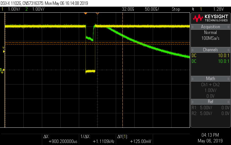

我还尝试断开 TX 线与主 MCU 的连接、但仍然奇怪的是 TX 在复位释放前被主动驱动(请参阅随附的图片)。 黄色线是复位信号、绿色线是仅连接到 MSP430的 TX 线。
    我们可以在多个单元上看到该行为。

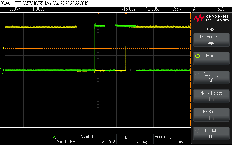

    绿色和黄色在到屏幕转储之间切换,但在描述文本中标记正确。 1.66V 是我们测量的值、它仅适用于复位后的脉冲:对于其余通信、电平看起来正常。 但这会导致闪存尝试失败。
    问题仍然是:
    -在这两个屏幕转储中、MSP430驱动引脚 CAP0.0 (来自 MSP430的 TX)、然后再释放复位。 这种行为是否已知? 或者、块是否有问题? 即使 MSP430与主 MCU 断开连接、也会出现此行为。
    如果我们在 "Touch_BSL_UART_TX"上添加上拉电阻器、BSL 闪存似乎正常工作(由于1.66V 被拉至正确的高电压)、但如果无法解释、它仍然是一种有点令人震惊的行为。

    Kostas、您好!
    在短测试中找不到任何内容、由于在 TX 线上添加上拉电阻后、通信正常、否则通信正常。 直到我们尝试使用 BSL、我们才会看到这种奇怪的行为。
    上面的屏幕截图是 TX 从 MCU 断开(绿色- TX、黄色重置)。
    BR
    Anders

    我有一些进一步的更新。 JTAG 未连接、它会路由到测试点进行调试。
    下面是主 MCU 的 BSL 模式。 绿色-"Touch_Boot (测试)"信号、黄色-复位。
    Anders

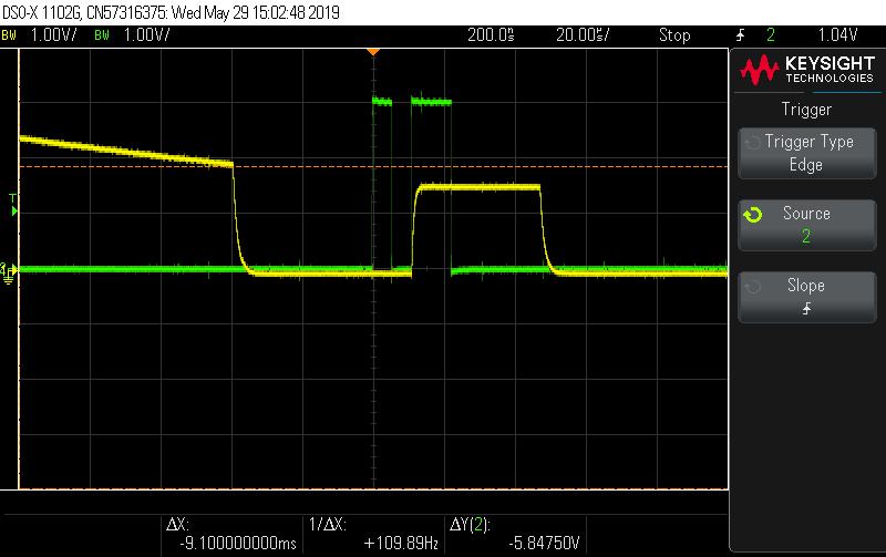

    Kostas、您好!
    Tx 信号确实如此、但在这里看起来也很奇怪、仅达到~1.5V。 黄色- TX 和绿色-测试。
    这是 TX 从主 MCU 断开时的相同测量值。 黄色- TX 和绿色-测试。

    关于早期开关效应、只是为了给您一个状态。
    这个问题似乎是在应用 BSL 进入序列进行测试后错过了进入 BSL 的机会、这是因为打开 TMS/TCK 引脚会导致 JTAG 调用和程序执行、而不是 BSL 执行。
    我还发现,BSL 用户指南澄清了如果发生这种情况,可能会错过 BSL 条目,并阐明了建议使用上拉电阻器(见下文)。
     (第3.3.2.1节)
