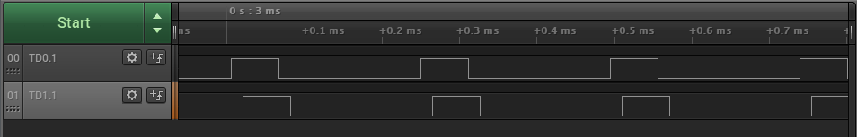

我使用计时器作为电源的 PWM 源。 我的问题是我使用计数器模式3 (向上/向下)、这为我提供了我想要的相位关系。 然而、它似乎将第二个定时器 D1与定时器 D0同步、 当 D0运行增/减模式时、D1看起来以增模式运行。 结果是、第二个计时器虽然与第一个计时器同步、但其运行频率为频率的1/2。 我无法确定到底发生了什么、因为 D1的控制寄存器没有写入任何内容。  我是否正确地得出了在增/减模式下无法同步计时器的结论。 如果能做到这一点、那么秘密就会发生

    很抱歉、您的问题不是很清楚。 那么、您要将 D1设置为向上计数模式、将 D0设置为向上/向下计数模式、对吧? 您希望 D1和 D0具有相同的频率、但 D0是您设置的频率的1/2?
    使用相同的时钟源为计时器 D0和 D1剂量?
    您能否捕获 PWM 波形以更清楚地说明问题?

    我对这种混乱感到抱歉。 我希望两个计时器在向上/向下计数模式下的行为相同。 从机似乎只在向上计数模式下运行。

    大家好、Kevin
    我已经在我的一侧测试了 msp430f5172、我发现它运行良好。 TD1.2输出的一个东西与图片一样延迟了一点。
    这是 Saleae 捕获文件
    e2e.ti.com/.../25-MHz_2C00_-125-M-Samples-_5B00_8_5D00_.logicdata
    这是我的测试代码
    e2e.ti.com/.../MSP430F51x2_5F00_td0_5F00_19.c
    我不知道原因、但如果您不希望该延迟、只需使用 TD0和去补偿 CCR 通道、这些通道将生成两个以上的 PWM 输出、而不会产生延迟。

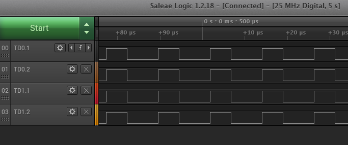

    大家好、Kevin
    最后、我修复 了20-1的示例代码与 MC_1不能正常运行的错误。 我所做的就是在计时器开始后延迟一段时间以提供清零信号。 我已经尝试了四通道 PWM 输出、这很好。 这是我的测试代码和捕捉

    大家好、Kevin
    我已经尝试了 MC_1和 MC_3、它们都运行良好。 用户指南的第20.2.5节不正确。 仅示例代码20 - 1的一行代码不正确、如下所示
    将代码"TD0CTL0 |= MC_1 + TDCLR;"更改为
    TD0CTL0 |= MC_1;
    TD0CTL0 |= TDCLR;
    将使其正常工作。
    Gary
