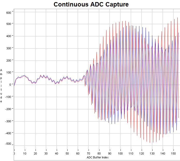

使用 USS 库 v 2.2进行测量、如果我使用 Water GUI 示例、我将获得有效结果(UPS 约49us、DNS 约38us)、算法返回有效的 Δ 飞行时间(CCA 20ns)。 但是、当我在自定义应用中使用相同的 USS 设置时、我会得到有效的结果(相同的 UPS 和 DNS)、但大多数算法返回等于0的 Δ 飞行时间。 可以帮帮我吗?如何解决? 还是可以根据 UPS 和 DNS 时间计算 Δ 飞行时间?

    您能否发布信号的 ADC 捕获图片以及自定义应用配置参数的屏幕截图?  您是否在 GUI 中看到报告了任何错误?

    大家好,我终于找到了测量设备,我获得了 ADC 的捕捉;)

    您需要捕获整个信号。 为此、您应该在 GUI 中修改"pulse start and ADC capture (脉冲启动和 ADC 捕获之间的间隙)"参数。 我还建议您尝试将使用的脉冲数减少到10、并在900kHz 至1100kHz 之间进行频率扫描、以确保在传感器频率响应的峰值振幅下激励传感器。

    好的,我将尝试更改脉冲启动和 ADC 捕获之间的间隔,我将上传结果:) 我们已经在稍微更宽的区域内进行了频率扫描900kHz - 1400kHz、然后我们在频率周围进行另一个更接近的扫描、并具有最高增益、以找到最佳响应。 最后、我们达到了1315kHz。 该频率是否正常?

    我猜有可能。 让我们在 ADC 捕获窗口中查看脉冲更少和完全捕获情况下的信号是什么样子。
