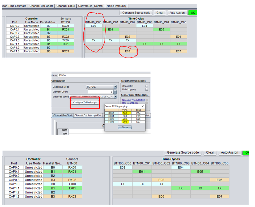

我有相同的问题、我想从另一把钥匙中唤醒。 我使用 了 CAPT_setChannelActive (x、y);功能、但它不起作用、它仍然仅从 BTN00_C00唤醒
代码如下:
       CAPT_AppStart();
    MAP_CAPT_registerCallback (&BTN、WAKEUP);
   CAPT_clearChannelActive (0、0);
    CAPT_setChannelActive (0、3);
 while (1){
 //运行 captate 应用程序处理程序。
        CAPT_appHandler();
        开关(My_State){
               案例 e_sleep:
                 __no_operation();
                 CAPT_appSleep ();
                 中断;
               案例 e_awake:
                 __no_operation();
                 中断;
 }//结束后台循环
我尝试将设置/清除功能置于 while (1)循环内、但系统仅在 BTN_C00上唤醒!
Kurt
我使用2条 TX 线 CAP1.0、CAP1.1
和4条 RX 线 CAP0.0、CAP1.3、CAP0.1、CAP0.3
时间周期
           BTN_C00 BTN_C01 BTN_C02 BTN_C03 BTN_C04 BTN_C05
 RX00          E00                        E04
 RX02                  E02                         E06
 RX03                           E03
 RX01                           E01                         E05
           |--- TX00--- |
                                      |--- TX01--- |

    您好、Kurtlin、
    很抱歉耽误您的回答。
    默认情况下、接近唤醒功能仅允许周期0中的那些元件唤醒 MCU。  在布局的情况下、只有元素 E00位于周期0中。  您应该能够通过在 CapTIvate 设计中心中交换元件 E01和 E03来重新排序、如下所示。
    在第一张图片中、您可以看到 E00处于测量周期0、E03处于周期2。
    您可以双击按钮组传感器、然后单击配置 TX/RX 组。  在 RX0和 TX0的交叉点、单击、将出现一个下拉框。  将元素更改为 E03。  这将交换 E00和 E03位置。  查看新的时间周期显示、您将看到 E03现在处于测量周期0中。
