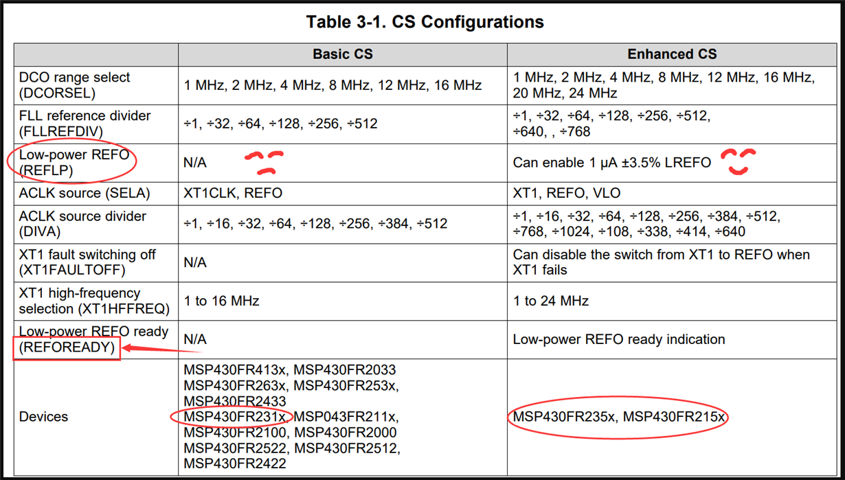

[参考译文] MSP430FR2311:MSP430-gcc-support-file-1.207问题
Guru**** 2549360 points
Other Parts Discussed in Thread: MSP430FR2311, MSP430FR2355
https://e2e.ti.com/support/microcontrollers/msp-low-power-microcontrollers-group/msp430/f/msp-low-power-microcontroller-forum/801998/msp430fr2311-issue-with-msp430-gcc-support-files-1-207
器件型号:MSP430FR2311
主题中讨论的其他器件: MSP430FR2355
msp430fr2311头文件不为 CSCTL7寄存器中的 REFOREADY 提供定义。 此定义出现在 msp430fr2355接头中。 FR2xx/4xx 系列用户指南未指明仅该系列的某些成员支持该字段。
