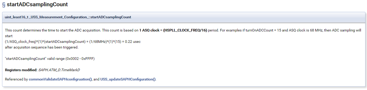

根据图、如果 ASQ_clock_freq=68MHz、那么 HSPLL_clock_FREQ=1088MHZ?
在 USS_userConfig.h 中、HSPLL_CLOCK FREQ 是否等于 USS_HSPLL_FREQ_IN_MHz?
通过在线调试、StartADCsamplplingCount 已知为3336。 如果 USS_HSPLL_FREQ_IN_MHz=80MHz=HSPLL_CLOCK _FREQ (未找到与 HSPLL_CLOCK _FREQ 对应的值、我认为它与 USS_HSPLL_FREQ_IN_MHz 相同。 根据注释 ASQ clock =(HSPLL_CLOCK _FREQ/16)=5MHZ、(1/ASQ_CLOCK _freq)*(1)*(startADCsamplingCount)=(1/5mhz)*(1)*(3336)= 667.2usec、这是正确的吗?
    A1。 68MHz 只是一个示例、而不是实际频率。
    答2. 是的、您的理解是正确的。
