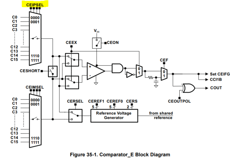

我知道 MSP430FR5994具有16通道比较器模块、并且一次只选择其中一个比较器输入引脚作为输入。
我想在低功耗模式下使用三个比较器通道来节省电流消耗。 是否可以在 MSP430FR5994中使用三个通道或在 LPM3中使用 MSP430FR5969?

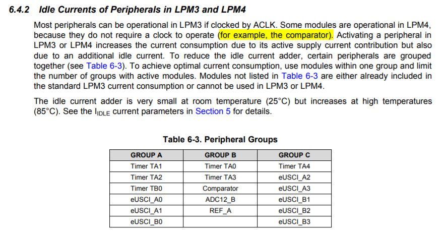

    您好、莱格勒、
    是的、您可以在 LPM3中使用任意数量的通道(每个通道将一次采样一个)。 如果您愿意、甚至可以在 LPM4中使用比较器:
    如果您担心功耗、则需要考虑比较器功率模式设置(CEPWRMD)。 您可以选择将比较器本身设置为多种不同的功率模式、但您需要在响应时间和速度之间进行折衷:
    以上信息摘自 FR5994数据表(以下链接供参考)
    FR5969器件的传播延迟值可能会有所不同、但比较器可以在两个器件的 LPM3和 LPM4中运行。
    Mitch

    您好、莱格勒、
    比较器一次只能读取1个输入通道。 在代码中、您有一行
    CECTL0 = CEIPEN | CEIPSEL_12 | CEIPSEL_13;//启用 V+、输入通道 CE12和 CE13
    您实际上正在对 CEIPSEL_12和 CEIPSEL_13位进行"或"运算-以二进制表示为1100 | 1101 = 1101
    这就是为什么通道13 "工作"、通道12不"工作"的原因。
    CEIPSEL 是一个4位寄存器(转换为通道0 -通道15)、因此一次只能写入1个通道:
    如果您要同时检查通道12和13、则必须在代码中单独检查每个通道。 例如:
    //在此处插入通道12操作
    CECTL0 = CEIPEN | CEIPSEL_13
    //在此处插入通道13操作
