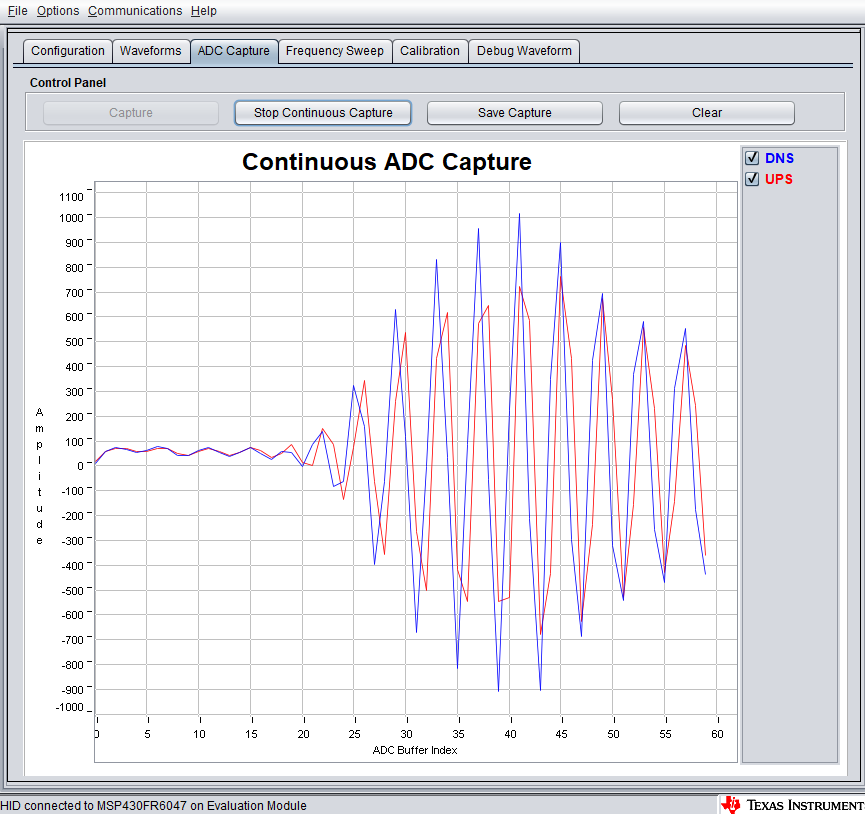

我对水表使用 USS 程序。
但它看起来 Δ 飞行时间似乎很糟糕。
请提供配置建议。
    您好、Yoo 先生、
    您应首先增加捕获持续时间、以确保捕获整个信号。 上游和下游信号之间也会出现一些位移。 如果您正在进行零流量测试、则应确保管道的两端均已密封、并且没有可能导致水移动的移动/振动。  您能否确认这是用于流量测试还是零流量测试?
    增加捕获持续时间后、您还可以增加使用的脉冲数。 以20作为起点。  当您增加脉冲数时、您需要增加捕获持续时间、以确保整个信号处于 ADC 捕获窗口中。

    感谢您的回答。
    波形用于流量测试。
    实际上、由于功耗的原因、我们无法增加捕获持续时间和脉冲数。
    其他配置是否正常?
    NK Yoo
    您好、Yoo 先生、
    在这种情况下、您应该增加"脉冲启动和 ADC 捕获之间的间隔"、以便可以在捕获窗口中看到整个信号。

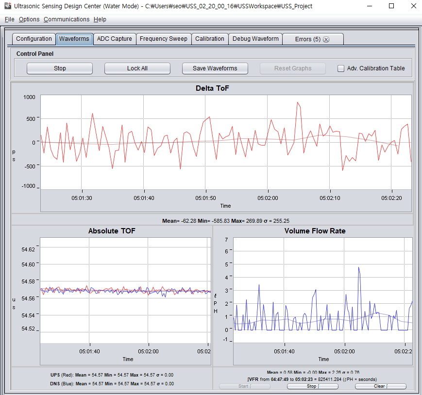

    你好,Leo 先生
    这是零流量波形。
    我增加起始点、但它是相同的。
    它是零流量测试、但体积流速是从0到5的形式。
    这是否仅仅是因为传感器的灵敏度? 是否有办法解决这个问题?
    谢谢。
    您好、Yoo 先生、
    请尝试将采集持续时间延长至20us。 我们可以担心在获得稳定结果后如何降低功耗。
