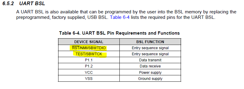

    您好、Lubomir、
    我相信您使用 RST 和测试引脚进入 BSL。
    根据 MSP430F5xx6xx 系列用户指南
    是的、根据 TCK、我指的是 TEST/SWBTK、而通过 RST、我指的是 RST/NMI/SBWTDIO。 但它不起作用:/

    18.关闭 MSP-EXP430F5529LP 板。 移除 MSP430G2 Launchpad 连接。 为 MSP-EXP430F5529LP 板上电。 您已准备就绪! 红色 LED 现在应以均匀的时间间隔闪烁。
    「香港
    我给 TI 开发人员的建议-请使 BSL 进入序列更加简单。 例如、NXP 只有一个用于引导的专用引脚、当复位进入引导后保持低电平时。 另一个专用
    引脚在两种类型的引导加载程序之间进行选择- UART/USB。
