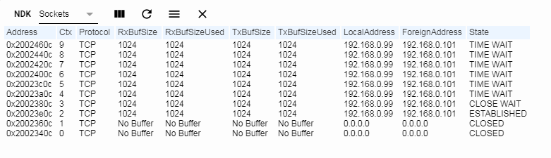

是否有方法强制套接字关闭?  我创建了一个活动的 FTP 服务器、该服务器为每次数据传输打开背靠背套接字。  我最终在创建套接字时出错。  我猜是我在 NDK 中达到了一些套接字限制。  我应在哪里增加限制?  由于 RAM 有限、这不是一个很好的选择、但也许我可以确认问题。
-Mike
    CTX 永远不会超过9,9时,新的 socket()失败一次。

    您是否尝试使用 API"关闭"? 应删除使用"open"创建的文件描述符。 这在"tcpEcho .c"中函数"tcpWorker"中的示例"./examples/rtos/MSP_EXP432E401Y/ns/tcpecho 中进行了演示。

    我一直在套接字上使用 Close()。  我认为这可能与套接字用完有关。  我增加了套接字最大值、Time_wait 套接字的数量似乎已减少。  增加 TCP 缓冲区的大小也似乎有所帮助。
    -Mike

    套接字的数量和 TCP 缓冲区大小都将有所帮助。 您将需要调整这些数字、以获得要打开的套接字数和 TCP 数据大小的最佳数字。
