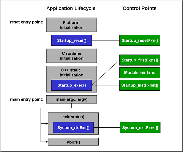

我们在使用连接到 EPI 的外部 SDRAM 的系统中使用 MSP432E SDK v3.10.0.11。 我们希望使用 DriverLib API 为 SDRAM 配置 EPI、并且我们需要在启动过程的早期进行配置。 问题是、我们能否在与 Startup.resetFxn 关联的函数内使用 DriverLib 调用?
引起关注的原因是 RTSC 启动序列的下图 Wiki 建议在 C 运行时初始化之前执行 resetFxn、而 driverlib 是 C 库。
    由于栈未初始化、因此只要不使用栈、即、就可以使用 Driverlib API
    *不要使用局部变量
    *不要调用使用大量本地变量的 Driverlib API。
    *不要调用调用调用其他 Driverlib API 的 Driverlib API。
    由于此处的目标似乎是初始化外设、因此您应该能够满足上述限制。
