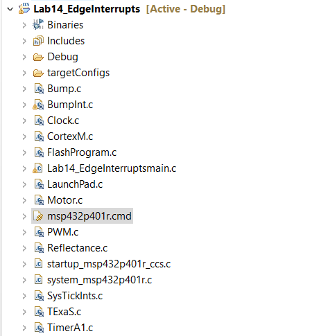

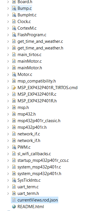

CCS/MSP432P401R:将碰撞传感器、转速计代码集成到 WiFi 模块中的问题 MSP432P401R Launchpad 和 CC3120中的实验20
你(们)好
当碰撞传感器和转速计集成到 WIFI 模块中时、我面临一些问题。 两个部件都无法正常工作。 Pthread 在 wifi 模块中非常令人困惑、您能向我们展示一下方法、以便我能够将这两个部分集成到 wifi 模块中。

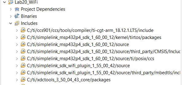

    感谢您提供信息。 我想我错了 CC3120。 实际情况是构建 TI-RSLK 的 Lab20。 在 Lab20之前、TimerA 及其实际模块使用其 CCS 内置库、如下所示。 我已经使用计时器 A 来实现转速计和电机 PWM。
    将 MSP432SDK 库导入 Lab20后、我遇到一个问题、即在通过 lab20 wifi 模块通过所需的头文件和.c 文件传输后、MSP432SDK 库 TimerA 在某种程度上与 CCS 内置库中的 TimerA 不兼容。 此外、该库中实现了 POSIX 线程。 那么、我的问题是、我是否仍然可以继续使用 TimerA 中内置的 CCS 在 Lab20 WIFI 模块中实现、以及是否有其他建议可以使 Timer A 在集成中按预期工作? 最后一个问题是、我的碰撞传感器使用的端口在中断中的优先级低于 TimerA。 那么、您是否有任何想法使我的碰撞传感器的优先级高于 timerA?

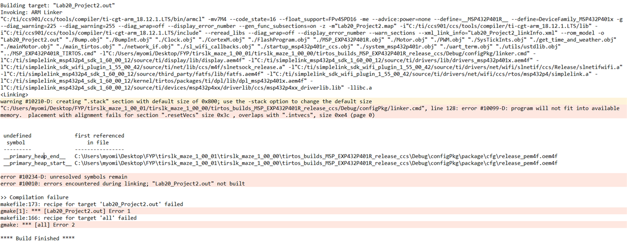

    在本例中、我遇到了很大的问题。 我在实验20 WiFi 程序中简化了程序、没有任何线程、但仍然没有触发停止电机。 我怀疑碰撞传感器处理程序与阻止触发中断功能的实验20 WiFi 程序不兼容。 如以下文件列表中所示、实验14中的 msp432p401r.cmd Bump 传感器中断 与  实验20 WiFi 程序中的 MSP_EXP432P401R_TIRTOS.cmd 不兼容、并在 实验20 WIFI 程序中构建 msp432p401r.cmd 时导致错误。 这些文件与您在下面两个文件的代码中看到的文件不同。
    是否有解决此问题的建议? 请及时回复、因为我没有时间满足项目的截止日期。 谢谢你。

    您好、Min、
    遗憾的是、我没有能力调试您的代码。 我可以指出的一点是、如果 PORT4_IRQHandler 是您的 ISR、则其中不应包含 while 循环和睡眠函数。 ISR 应快速输入和输出。 在 ISR 中休眠可能会导致大型调度失败、并且 ISR 运行时间过长可能会导致您错过中断。 如果您想了解有关中断例程的更多信息、请在 google 上搜索。 若要修复您的 cmd 文件、只需使用 工程随附的一个文件、并修改应用程序代码以满足您的任何需求。

    您的代码大小可能会超过器件内存。 您是否可能包含太多其他文件?
    我同意 Jesu 的观点、您应该从基本 SimpleLink SDK 项目开始、并通过从 Wi-Fi、Wi-Fi +电机、Wi-Fi +电机+开关开始的每个子模块构建系统、并确保您的引脚没有冲突。 您可以在 CC3120BOOST 和 MSP-EXP432P401R 用户指南中找到引脚分配
