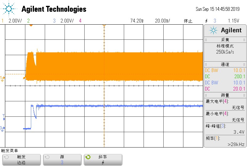

我们有一个使用 MSP430AFE253的设计。 但我们遇到了一个奇怪的 POR 复位问题,因为 MCU 偶尔无法正确复位自身,从而使其无法运行固件应用程序。 但是、当我们观察到 MCU 复位故障后立即将 RST 引脚物理接地短路时、MCU 会再次恢复工作。 我在下面提供了信息供您参考。 请仔细查看我们的设计并检查是否有任何可能导致我们遇到复位问题的原因? 非常感谢你的帮助。

2) 2)图2 - MCU_VCC/RST 引脚的波形捕获

图2:示波器捕获- MCU-VCC (橙色)/MCU-RST (蓝色)

    VCC 线路中的第二个骤降是什么?  这是器件何时无法正常工作的捕捉?
    这似乎是一个 BOR 问题。  初始 VCC 斜坡看起来足够干净和快速。  VCC 的立即下降看起来可能会导致问题。
    图5-12显示了 VCC 斜升和骤降时的器件行为。  该下降可能不足以触发 BOR 并复位器件、表5.14中显示为 V (B_IT-)。
    您可以尝试立即启用 SVS 以监控电压、并通过此 DIP 正确复位器件。

    每次器件上电时、他都可以捕获第二次骤降。 有时、它不起作用。

    1)表5.14中的 TD(BOR) 2000us 是什么?
    2) 2)在表5.14中、BOR 触发点为1.42V。 这是否意味着当 VCC 线路电平低于1.42V 时器件将生成 BOR 复位?
       如果 VCC 线路电压降至1.42V~1.54V 范围、然后 VCC 线路恢复正常电平、它是否可以生成 POR 复位、就像 Peter 提出的问题一样?

    Td (BOR)是 BOR 达到 Vhys 点和释放 POR 之间的典型时间。  这可以在图5-12中更清楚地看到。
    2. 是的、器件将不会从 BOR 生成 POR、直到它低于典型值1.42V 的 V (B_IT)。  这只是一个典型值、但会因器件而异。  这就是 SVS 应该用来更早捕获它的地方。  同样、请参阅图5-12
