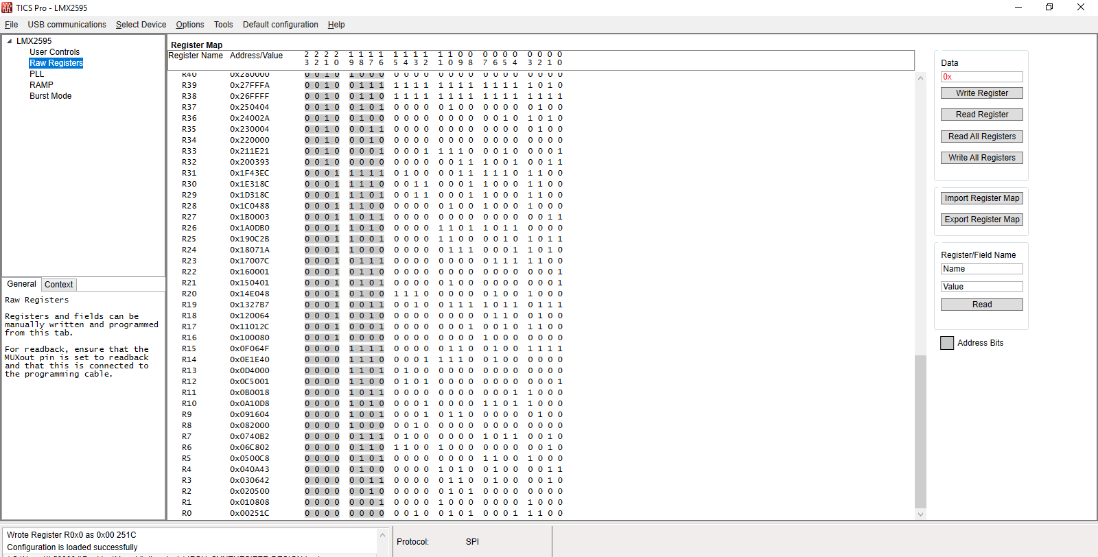

  我正在研究 LMX2595和 MSP430F5529以生成17GHz 频率合成器。 现在、为了实现这一点、我需要使用从 TICS PRO 软件获得的值对微控制器进行编程。 我需要在主模式下操作控制器、并使用 SPI 协议将数据串行传输到从器件 LMX2595。 我已经知道 MSP430F5529具有79x 魔术常量。 现在、为了根据特定应用使用 LMX2595器件、我需要更改这些常量。
1) 1)如何访问这些79x 魔术常量并通过编程来改变它们?
2) 2)我无法在 MSP430F5529中找到采用这种存储器格式的寄存器、即1位 R?W、7位地址、16位数据
3一旦数据被传输到从器件、从器件必须向主器件确认、因为从器件(LMX2595)没有任何 MOSI 引脚。
4) 4)在下面的编程中、通道0的控制寄存器已经被使用了、我能否访问79x 魔术常量并改变这些值

    79x "魔术"常量是您在 TICS Pro 屏幕(R78、R77等)上看到的寄存器值。 (我想)您希望捕获这些值并将其作为数组插入 F5529程序。
    我在右侧看到一个"Export"按钮、我怀疑该按钮将创建一个文本文件(以某种格式)、其中包含屏幕上的值。 您应该编辑"0x"常量、使它们看起来有点像:
    unsigned long register_values[79]={//带有 SPI 前缀
    0x4E0003的 LMX2595寄存器值、// R78
    0x4D0000、// R77
    0x4C000C、// R76
    };// register_values 的末尾[]

    您面临什么错误? 发布的此代码不会编译(for ()循环不在 main()中,有一些缺少的分号),但这些可能只是复制/粘贴错误。 修复这些问题后、在列表文件中 register_value[]数组看起来是正确的。
    此外、如果您没有 Launchpad、您的 F5529芯片在哪里? 我在 EVM 上找不到一个;EVM 指南建议 USB2ANY 上可能有一个、但(几周前我看了)我没有找到该电路板的任何原理图、因此我不知道。 (在这里、我要提到的是、TI 商店的 F5529 Launchpad 售价为13美元、并且它已经发布了原理图。)
    更一般地说:完成后、您希望获得什么? 您是否计划继续使用 EVM (可能适合实验室环境)、或者您是否打算构建一个定制电路板以部署在某些产品中?
    具体细节:
    >P2SEL |= BIT7;// CS
    > UCB0CTL0 |= UCMODE_2;// 4引脚通信
    我想您需要3线(/CS 作为 GPIO)、即 UCMODE_0、并且不设置 P2SEL.7、因为您需要在多个字节上保持/CS 为低电平。
    > UCB0IE |= UCTXIE;//接收中断使能
    删除此行。 您没有设置任何 SPI 中断、也不想始终使用它们。

    1) 1)我提供了 spix()来替代您(之前)的 SPI_Tx 函数。 您可以根据需要将名称更改为 SPI_Tx。
    2) 2)您应该返回并重新复制我在上面发布的 spix()源,因为此源已被修改,因此它不起作用。
    3) 3)我不建议使用 UCMODE_2、因为这不允许您进行多字节事务。 从代码中、您似乎已将/CS 连接到 P2.7。 我建议(a)使用 UCMODE_0 (b)删除行"P2SEL |= BIT7;"(c)在 WRITE_REGISTER 中、在开头添加"P2OUT &=~BIT7;"、在结尾添加"P2OUT |= BIT7;";这将在事务之前降低/CS 并在结束时升高/CS
    这样、我想您就拥有了所需的组件、您只需将它们编辑成有效的 C 程序即可。
