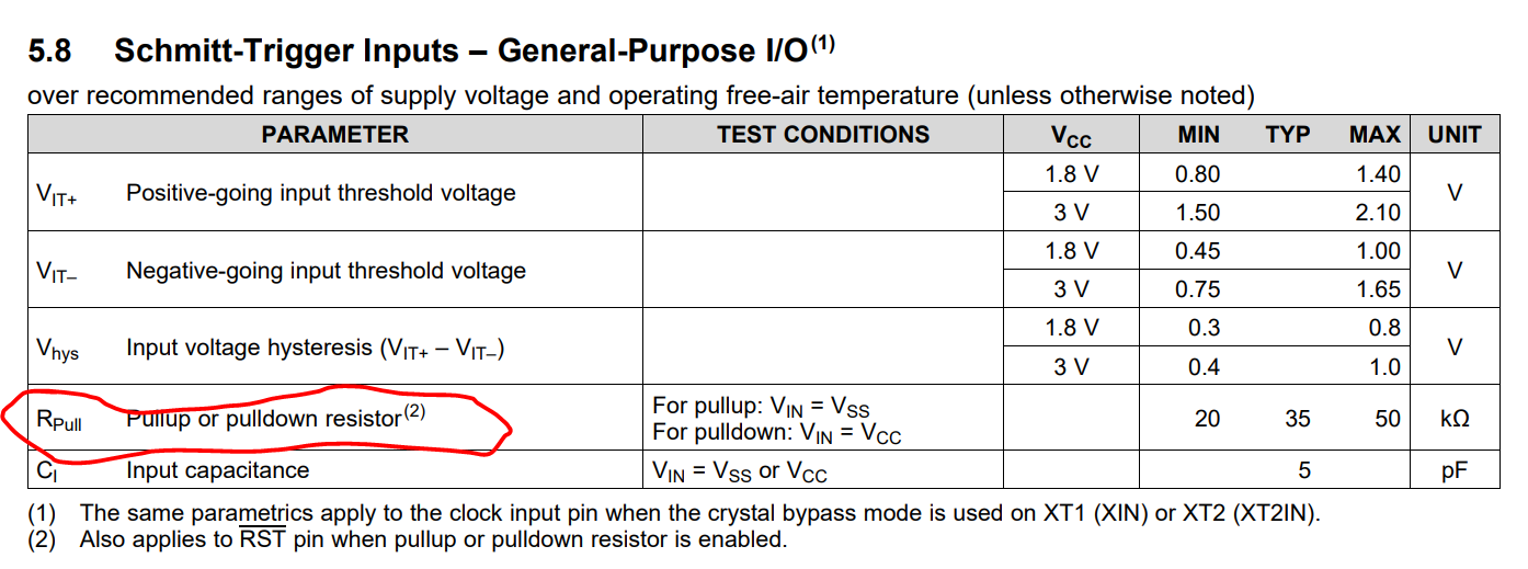

我需要知道微控制器的最大电流消耗(一次启用所有可能的模块、高频 XT2IN)。 我尝试计算最大值 电流来增加电流消耗。 无法找到某些模块的最大额定电流。 例如、如果我使用引脚作为 GPIO、则芯片内部的上拉或下拉电阻值是多少。 添加我用来计算电流的表。 请提供建议。

    您好、Radhakrishnan、
    感谢您使用 MSP430器件。
    您可以浏览 器件数据表的第5章规格 、了解具有特定工作模式的每个模块的功耗。 数据表中的数据/参数都是我们拥有的、可以发布给用户。
    有关 GPIO 的具体问题、请参阅第5.8节中的数据
