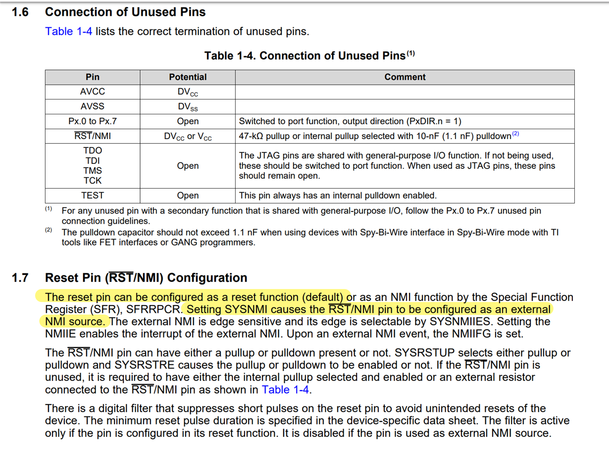

我想检查 MSP430FR2033IG48引脚16 (48引脚封装)的默认设置。
非常感谢。
黄德里克
    您好、Cedric、
    MSP430FR2033IG48的引脚16为 RST/NMI/SBWTDIO、默认功能为 RST、您可以参考用户指南、如下所示:
    顺便说一下、 您是否遇到了此引脚设置的问题?
    Johnson
    G'day Johnson、
    感谢您提供信息。
    我在该引脚上没有遇到任何问题、但无法找到有关默认设置的信息。
