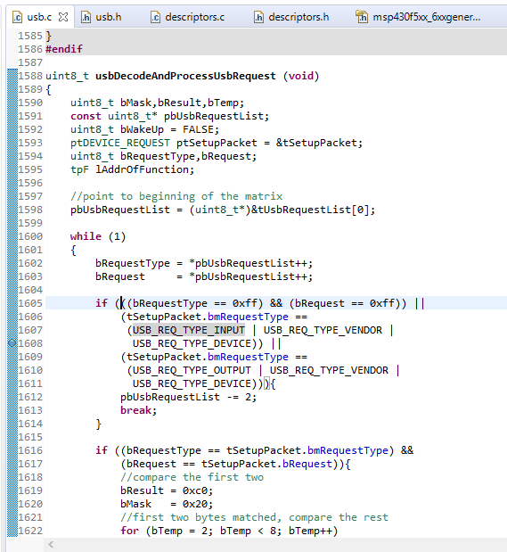

    你(们)好
    您是否在名为"uint8_t usbDecodeAndProcessUsbRequest (void)"的函数中放置了一个中断点、如下所示
    以查看主机是否发送了请求。
    Gary
    你(们)好,Nomo
    我不知道您是否已经解决了您的问题。 这里我有一些建议
    1.在 uint8_t usbDecodeAndProcessUsbRequest 函数中添加请求检查(空)
      您应该自行编写检查代码,只需检查 bmRequestType 即可轻松完成, BREQUEST 将正常。 这可以检查 PC 是否正确发送了请求。
    使用 CDC 演示发送命令字、就像我们的演示代码"C1_LedOnOff"一样。 您可以看到、当发送"LED ON"时、您可以通过 UART 串行调试器来打开 LED。
